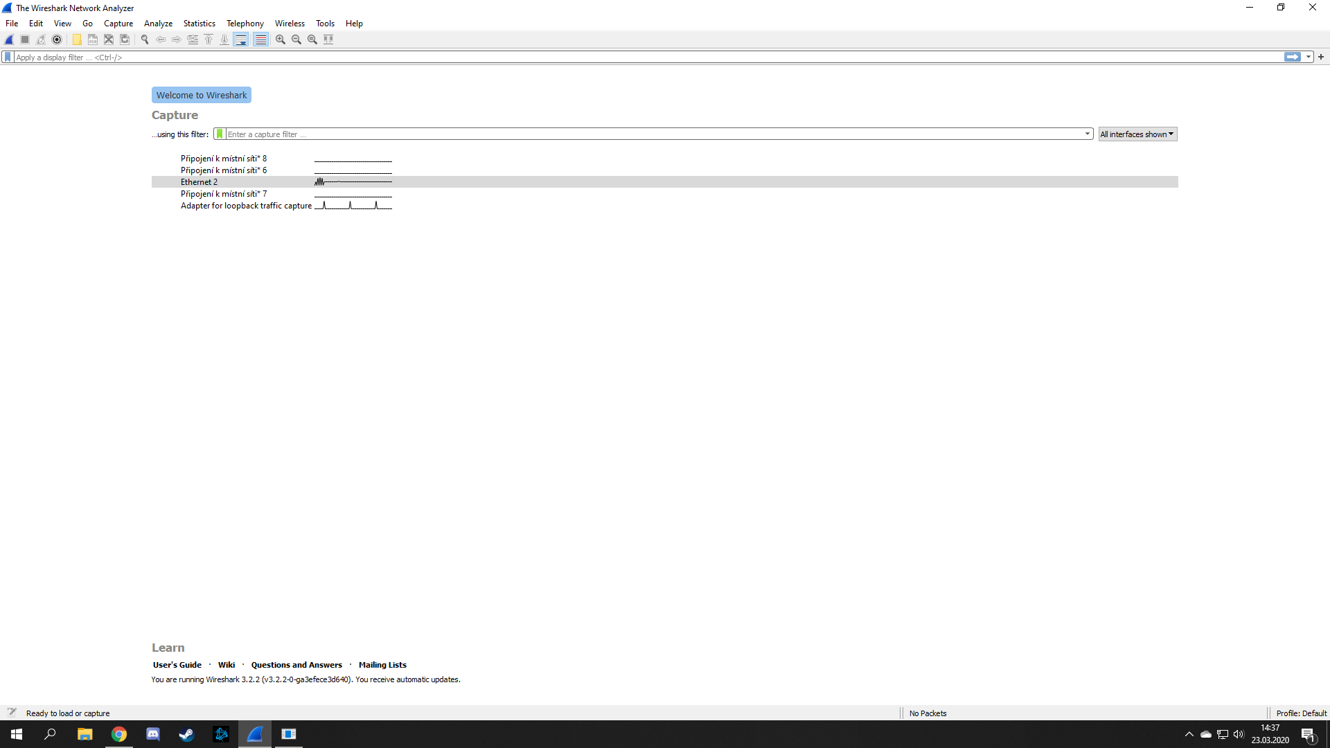

Tak zkusme ještě jednu věc - stáhni si wireshark https://www.wireshark.org/download.html
A až se to zpomalí, spusť ho. Nejsem sice úplný znalec wiresharku, ale třeba tam objevíme něco, co způsobuje tu paketovou ztrátu.

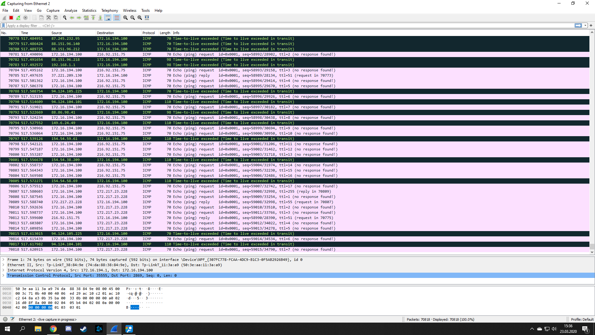

Zde je screen z Wiresharku, ale opravdu nevím jestli jsme ho pořídil správně.

Jsou tam neprůchodné pingy na 37.221.209.130 a 217.11.249.84, oba jsou to Couter Strike servery.
Ale vrací se jakési odpovědi, které mi moc nedávají smysl.
Dej sem prosím jen obyčejný wireshark, když nehraješ a internet funguje (třeba po restartu).

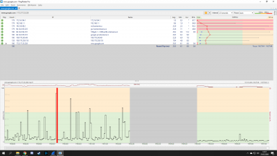

Myslíte takto? + Přiložil jsem Pingplotter na google.com, ta ztráta tam je pořád ikdyž nehraji a víceméně celý den.

Nene. Pingplotter by měl vypadat takto: download/file.php?id=73336&mode=view

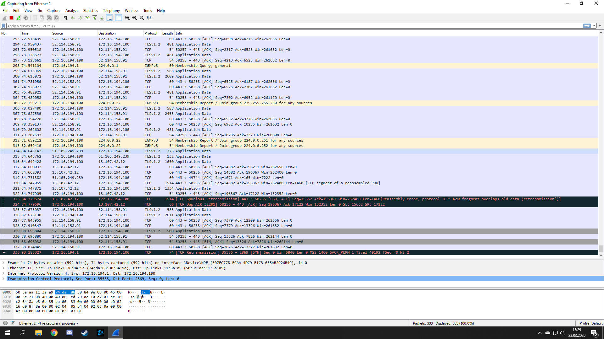

Re: Vysoký ping
Doufám, že tentokrát to je správně, omlouvám se, ale i po přečtení základů toho programu z toho moc moudrý nejsem.

Ten spodní je OK. Tam je akorát spojení na server mrkvosoftu.
Ten horní je už asi při výpadku, tam už jsou chyby.
Není normální to zahazování paketů....
Zkus zpomalit síťovku:
Nejprve začni 10Mbps HalfDuplex, pak 10Mbps FullDuplex, totéž na 100Mbps.
Ale to už vařím z vody...
