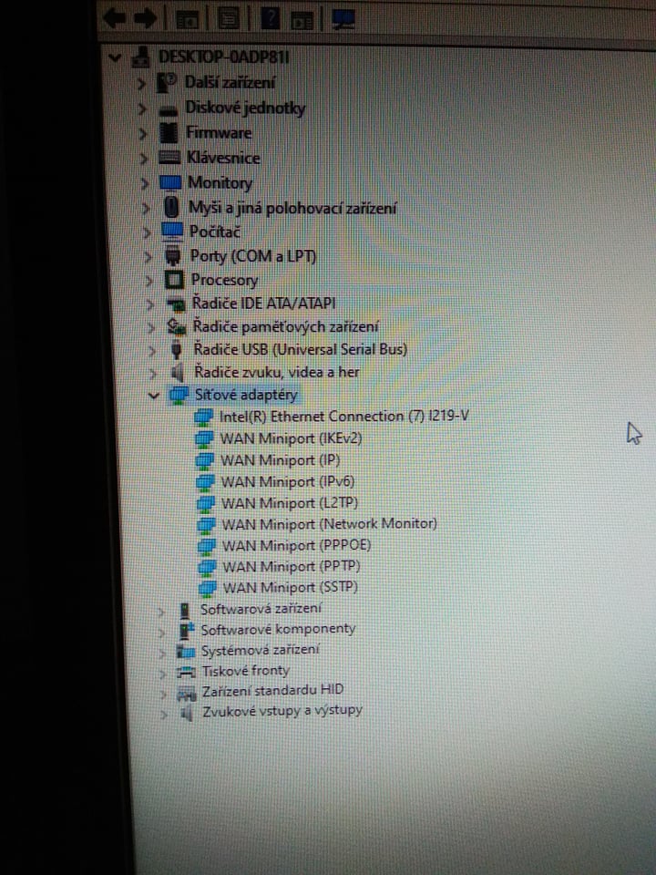

Vítej na PC-HELP!
Dej sem screen ze správce zařízení rozkliknutý na síťových adaptérech. Pomůže ti můj podpis - diagnostika sítě.

Re: Nefunkční ethernet po reinstalaci W10
Zkus jiný kabel, zkus jiný port routeru.
ipconfig -all není kompletní.
Ovladače jsou zřejmě OK.
IPconfig dává zprávu media disconected. Tedy je to mezi portem karty a portem routeru. Kabel se nabízí jako první možnost.
