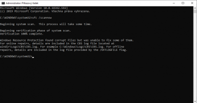

Zatím můžeš spustit příkazový řádek jako správce - napiš tam "sfc /scannow" bez uvozovek a dej enter. Uvidíš jestli to něco najde.

Dále jsem do příkazového řádku vložil "sfc /scannow" a něco bylo nalezeno, tak to přikládám do přílohy.
