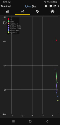

A bohužel mam notebook kde po připojeni kabelu se nic neděje takže nemam jak stahnout inssider takže jsem koukl na váš podpis a stáhl alespoň na android přes mobilni data wifi analyzer.. toto mi ukazal

Dokud nedodáš požadované, nehneme s tím.
kanál si buď vrať na jedna, nebo nejlépe ti z analýzy vychází 8, tak ho dej na 8. problém to ale neodstraní.
