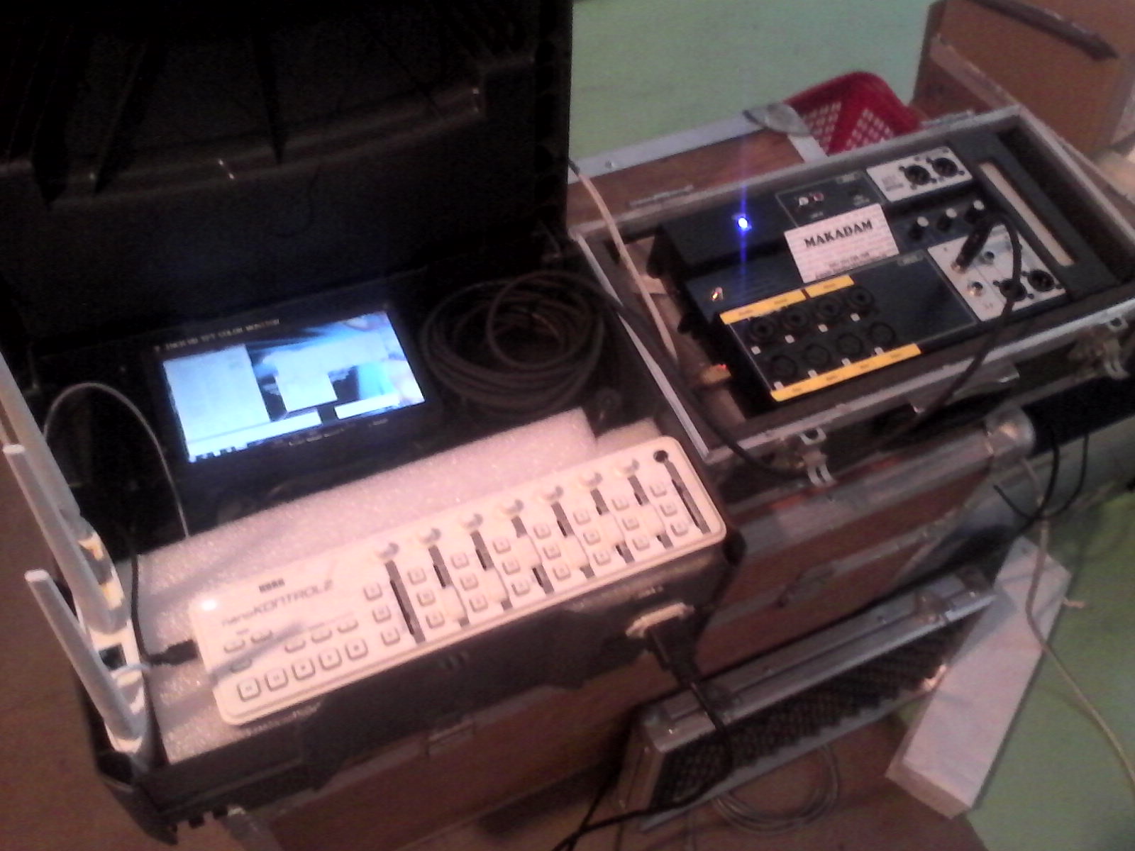

Ale abych také přispěl k věci...
Nalevo je "notebook" sloužící k ovládání světel. Jeho srdce tvoří mini PC Acer Veriton s programem Music Visualization. Z mixu jde do PC signál, který program analyzuje a ovládá světla prostřednictvím protokolu DMX512. Tuto linku posílám ke světelným rampám bezdrátově. Samotné tělo je z boxu od vrtačky. Malý mixáček slouží k manuálnímu nastavení pozic scannerů a hlav, případně spuštění připravených scén. Zapínání a vypínání se provádí nahulváta kabelem. Součástí kufru je i 5GHz modem pro bezdrátové ovládání mixážního pultu vpravo.
Nově pracuji na zprovoznění bezdrátového MIDI ovládání světel druhým tabletem, abych nemusel používat malý pultík, který mě svazuje svým kabelem.
