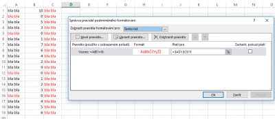

Tak polovina úspěchu, ale nevím, proč mi to vybarvuje sloupec C celý a ve sloupci B to nevybarvuje vůbec...:
Tak už to asi mám, ale musím to nastavit na každý sloupec extra, což je trochu pakárna, proč to nejde s označením celého toho pole? :idea:

Hlavně že se vytahuješ, nevíš a ještě neposloucháš rady ! :evil: MePExG ti psal, ať si prostuduješ vzorce.
Proč tam píšeš to "A" ?!?! To je funkce AND (operátor). Tak si to nastuduj.
Označíš celou oblast myší A1:C19, pak vložíš podmíněný formát (do vzorce napíšeš a1=0), a je to hotové, ty jeden znalče ...

Takže, udělal jsem to snad podle poslední rady, označil A1:C20 a vložil vzorec do podmíněného formátování: =A1=0
Ale změnilo mi to pouze to, kde jsou ty čísla, opět...:
Kde je tedy chyba teď? :pls-help:
