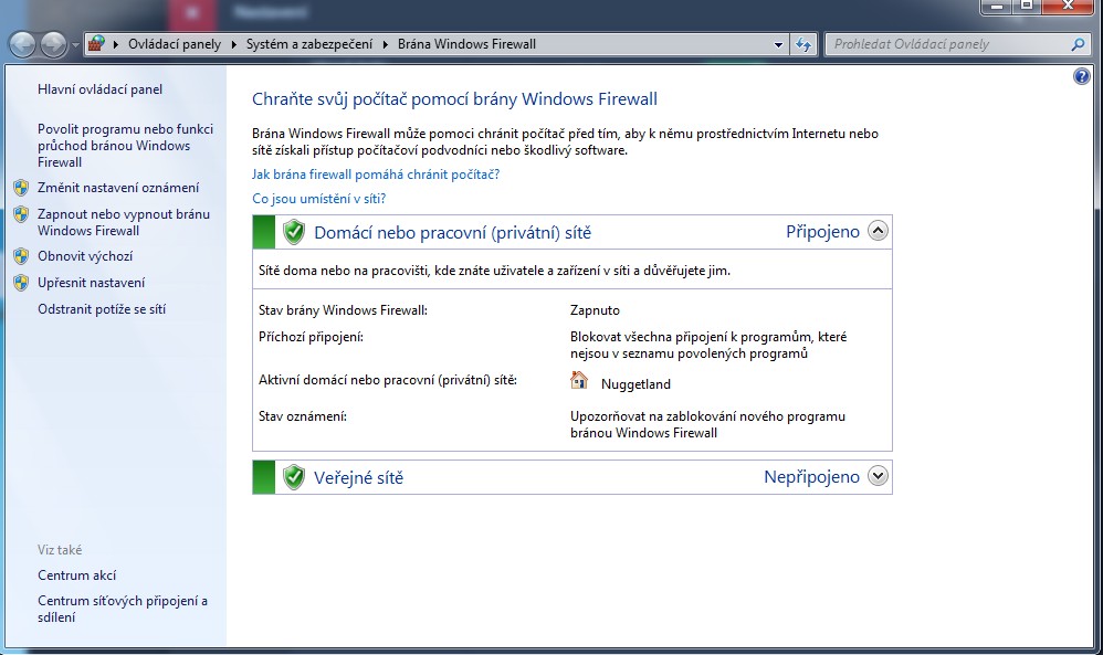

Takto to vypadá, když vyhledám ten firewall, snad to k něčemu bude.
Jinak jsem zkusila to s tím vypnutím štítů. Včera tak běžel notebook 4 hodiny bez problému a bez chyby (ale na noc jsme ho musela vypnout, tak envím, o kolik déle by běžel), dneska jsem to zkusila zase, ale tentokrát se ta chyba objevila po cca 2 hodinách. Když nad tím takhle přemýšlím, tak si vlastně nemůžu být ani jistá, jestli to opravdu funguje i přes ten kabel, prtoože přes ten jsem to měla taky připojené jen cca ty 4 hodiny...

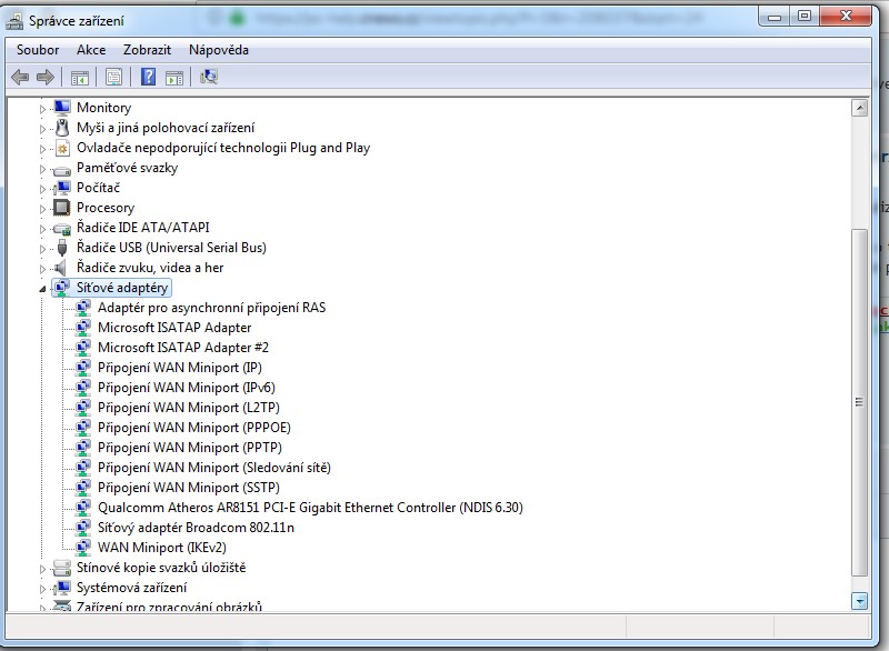

Než se pustíme do pokusů, poprosím ještě o screen ze správce zařízení rozkliknutý na síťových adaptérech.
Re: PC se svévolně odpojuje od WIFI - při opravě zamrzne
Tady to je. :) Jinak už jsou to ty aktualizované ovladače před Driver Booster, protože po přepnutí na ty staré mi ten internet nejel už ani pět minut. Případně můžu ještě ty změny vrátit.

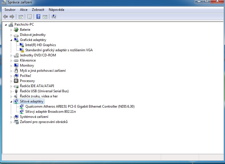

Visí tam trojúhelník u VGA. Zkus na to pravokliknout a dát aktualizovat ovladač. Je možné, že je třeba s něčím v kolizi (i když by být neměl, windows by si to měly ohlídat).
A zřejmě s nějakou aktualizací došlo ke změně, takže poprosím o tento výpis ještě jednou. Ale v menu nahoře vyber "Zobrazit" a v nabídce zaškrtni "Zobrazit skrytá zařízení". Síťových zařízení tam pak bude daleko víc.

Zkusila jsem ručně aktualizovat, ale řeklo mi to, že je to aktuální.

Zkusíme ještě narovnat ten chybějící ovladač.
Ovladače pro grafiku jsou na stránkách čtyři. Ten poslední je od integrované grafiky, ten je v pořádku.
Nevím jakou máš v notebooku grafiku, standardní byla 5650. Takže pokud máš jak zjistit, jakou grafiku máš, použij pro 5850 ten nejnovější driver, pro 5650 ten pod ním.
Pokud nevíš, začni tím pro 5650. Po instalaci a restartu by měl ten trojúhelník zmizet.
