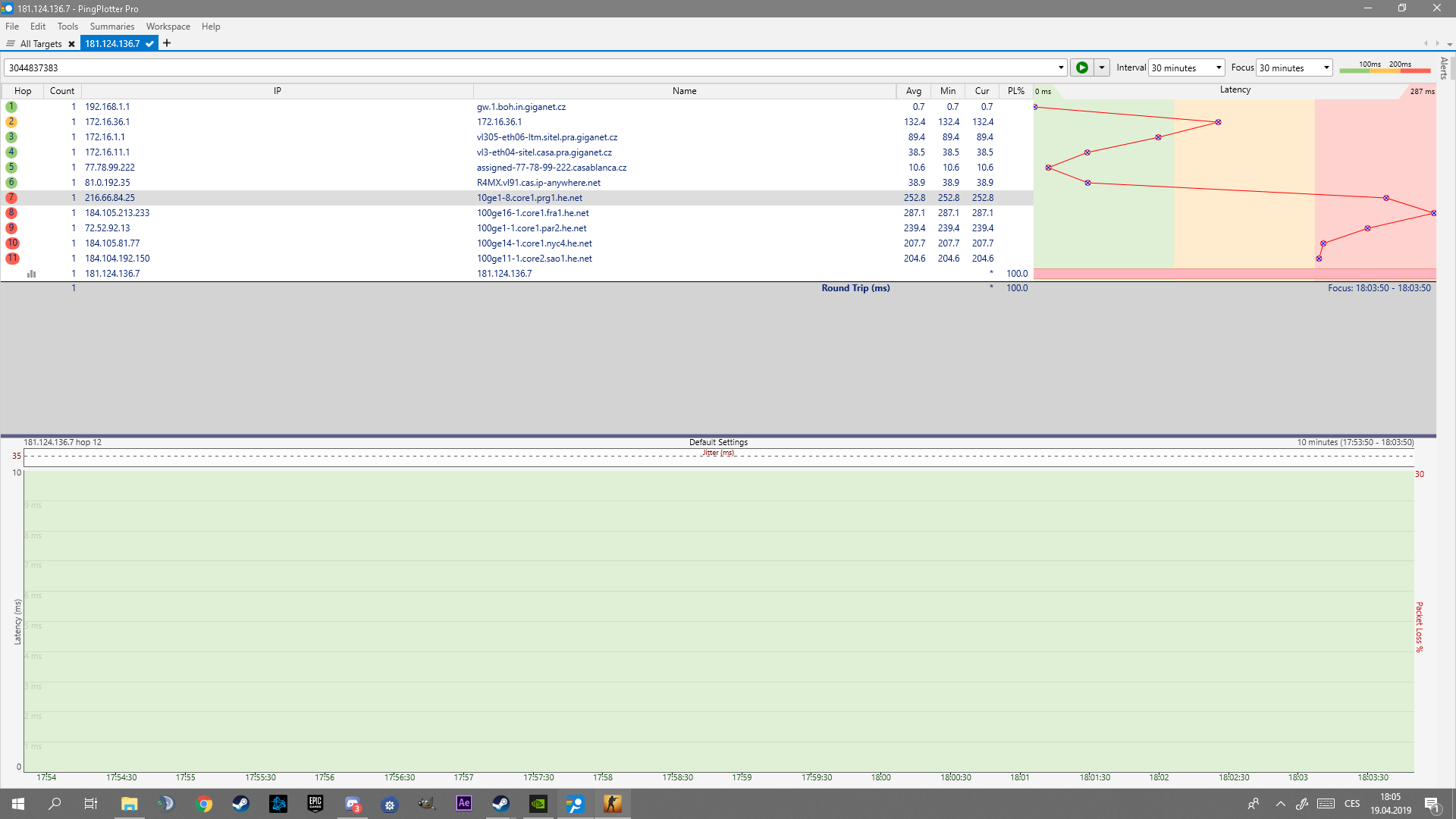

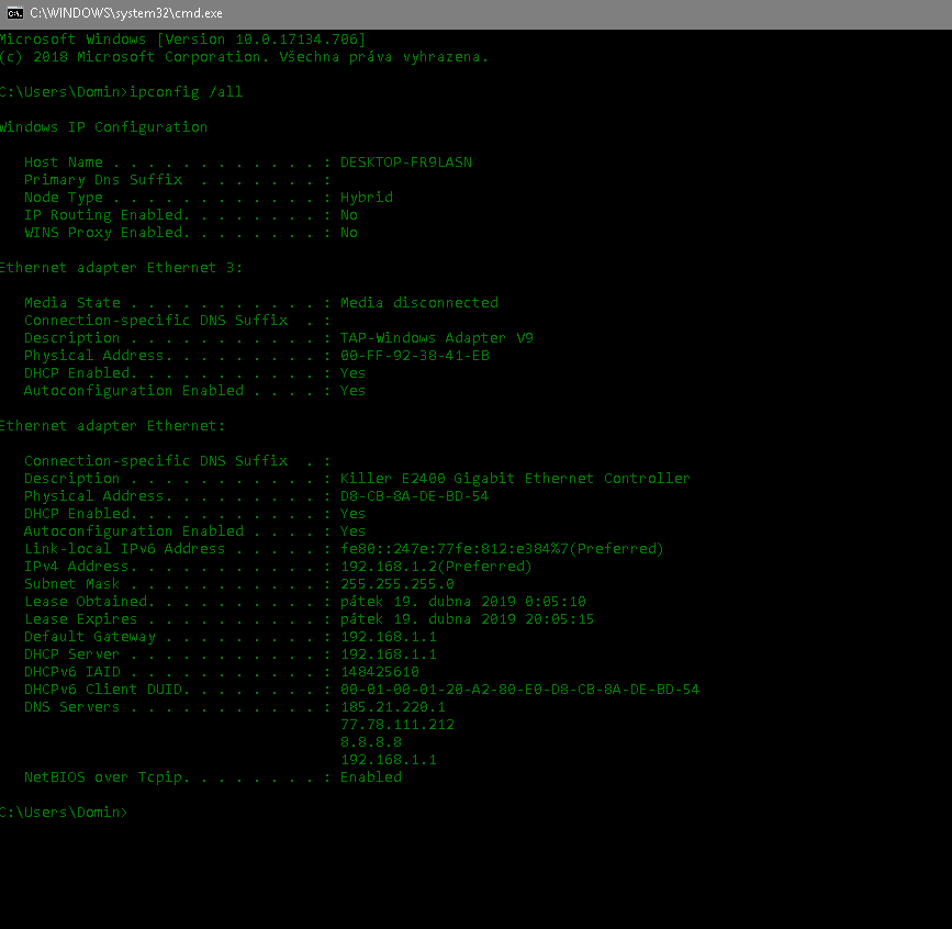

Zkusim pingplotter popřípadě když by bylo možné zkontrolovat výpis z CMD děkuji. Nevyznám se v tom vůbec ani podle návodu. Našel cca 10 adaptéru je to normální? Ping brány nešel provést z nějakého důvodu.
Dodatečně přidáno po 11 minutách 7 vteřinách:
Dodávám screen z pingplotteru

1. Proč žádáš o kontrolu, když zamatláš ip adresu? Navíc úplně zbytečně, protože jde o neveřejnou ip adresu.
2. Příkaz nefungoval, protože tam máš ping 2x. První slovo ping je bráno jako příkaz, to co je za mezerou je název počítače. Ten pochopitelně neexistuje.
3. Počet adaptérů je způsoben wokenní neschopností zvládat sítě nějak slušně. Pokud máš stolní PC, pak doporučuji odebrat protokol IPv6 a tím většina wan miniportů zmizí.

A co se týče pingplotteru, tak ze screenu je jasné, že k latenci dojde mezi tvým routerem a neveřejným zařízením poskytovatele 172.16.36.1. Screen použij při reklamaci.

Přikládám opravený screenshot výpisu z CMD omlouvám se a rychlost z pingplotteru
