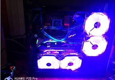

dom324 píše:Takže na těch radiátorech máš push-pull? Tak to těch 14 ventilátorů chápu, já si už představoval jak chceš do bedny narvat 14 140mm ventilátorů :D
Pokud máš všech 8 slotů pro RAM obsazených, tam RAM půjde taktovat dost těžko.
Těch 1,42V myslíš napětí co jde do pamětí nebo Vccio/Vccsa? Jestli to jde do pamětí, tak bych se nebál používat to denně.
takto nějak to vypadá :D
nemám to na denní používání. Mám to jako relax od práce. Zkouším limity a co se vlastně dokážu naučit. Bohužel nemám ještě tolik zkušeností, začal jsem s tím teprve loni ke konci roku a jsem úplný samouk. Zatím sem stihl amd 1900x, 1920x ted mám 2950x což je asi to nejlepší co sem měl v rukou, a tu i9 a pak nějaky starší kousky jako i7 4770k s deluxe deskou. Prodat to nemá cenu a na tomto sem Chci na tom postavit virtualizace tak zkouším a učím se.
1,4 myslím napětí základ je 1,2 v v xmp to má mít 1,4 prej. Tak sem tomu zatopila světe divse ono to funguje jen se mi pro změnu hřeje procesor.

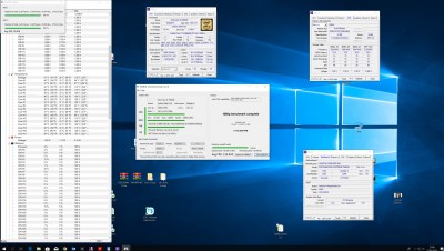

vím že to sem nepatří, jde mi jen o teploty

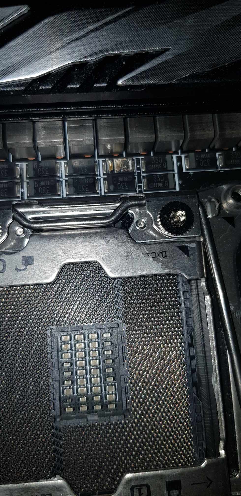

Ty teploty mám tak vysoké jenom když dělám testy na hwbotu..kdyby venku mrzlo dokazal bych to dostat o hodne víš. Mám udělaný okruh, kde sem vzal radiátoru z klimatizace a když ho vyhodim ze střešního okna, tak na 2950x sem to dostal na 5c a i při zátěží co mě pustil zdroj, kde procesor bral vic než některá rychlovarna konvice, tak sem byl na 80c :D ale to zas až v zimě :D Jinak dlouhodobě to mám nastavené v základním nastavení a to mám pod 30c.. to jak říkáš stim očouzenym tak zkusím najít fotku někde, už se mi to stalo s jednou 9980xe když sem to měl úplně nové a zapojil zapl a po 2 minutách jen rána a jiskry. Byla vadna deska a vzala sebou procesor. Na procesoru se udělala zespodu mapa jak od hada. Tady to bouchlo
