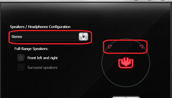

Pokud je zvuk ve videu zakódovaný do 3.1 a výše, je ve velké většině případů hudba v kanálech L a R a dialogy v kanálu C. Jestli máš pouze stereo poslech (tj. L a R), není tam reproduktor, který by mohl signál z C hrát a dialogy slyšíš jen přeslechem z C do L a R. V nastavení zvuku bys měl zvolit takovou konfiguraci (mono, stereo, 3.1, 5:1. .....) která odpovídá tvému počtu a rozmístění reproduktorů.

klasicky takto to mam nastavené spíš jako neslyším ani hlasy na komunikacnich programech jako slyším ale uplně divně že tomu vůbec nerozumím
https://ctrlv.cz/G3au

A v nastaveni CINEMATIC to mas nastavene ako?? Odklikni v Encoder moznost no Encoder a podtym este potvrd Cinema mod. Ja som to mal na Dolby Digital a to iste sound vo videach ok ale hlasy z dialogov boli akokeby som ich pocuval pod vodou. Snad som ti pomohol.
