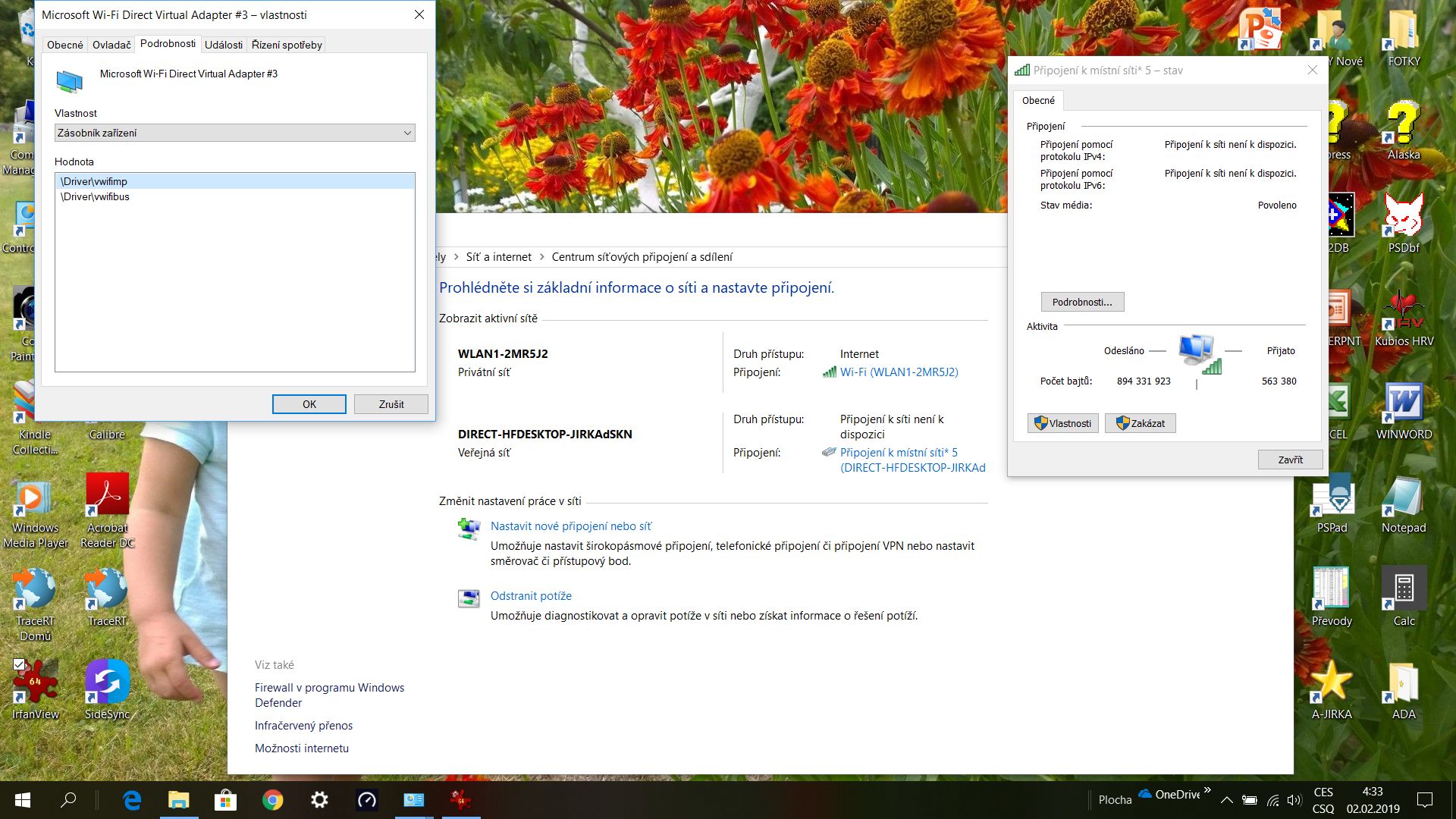

Mám notebook a na něm spuštěný wifi direct pro spojeni s TV a mobilem. Zároveň používám 2 routery. U nich mohu vypnout automatické přidělování kanálů a ručně je přidělit tak, aby se vzájemně nerušily. Problém mám s Wifi direct notebooku, jemu
neumím přidělit pevný kanál a tak si občas zacestuje podle své logiky a posadí se třeba rovnou na již ručně přidělený kanál. Dá se tomu nějak zabránit, konfigurovat v - připojení k místní síti (viz příloha) .

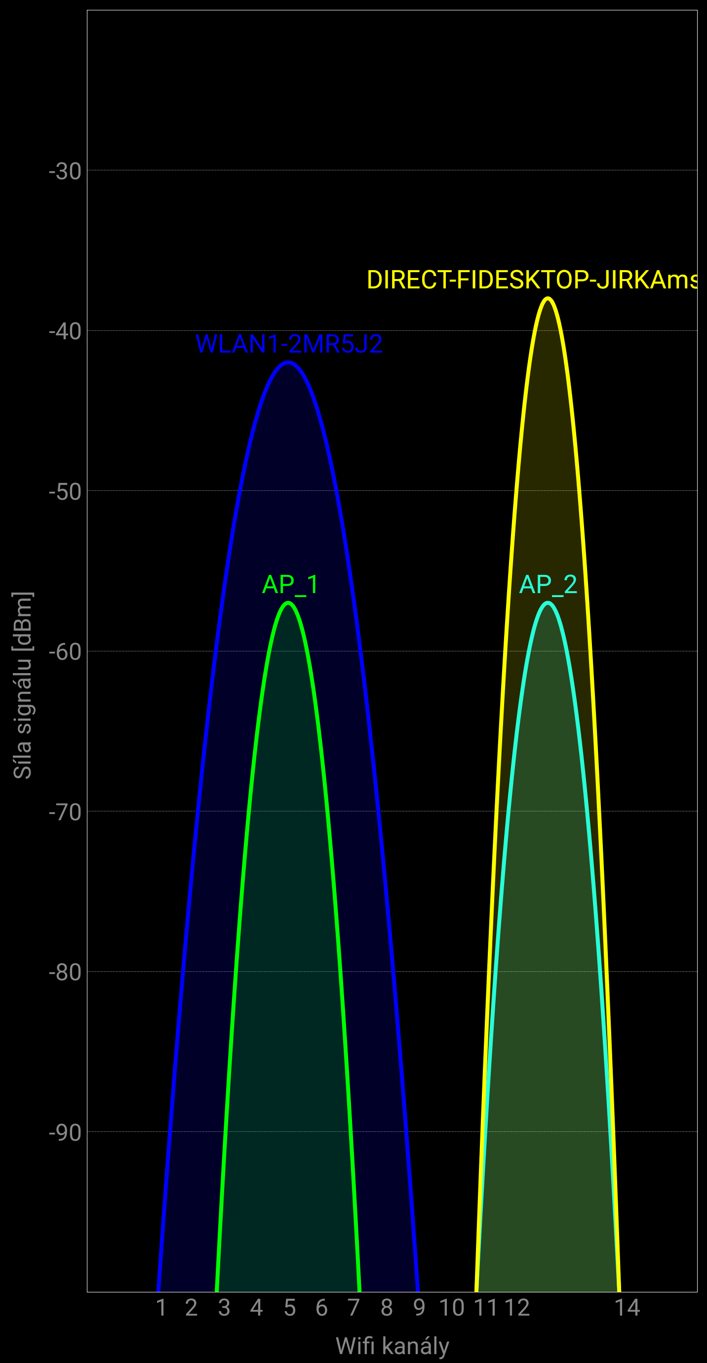

Bohužel z toho článku nejsem moudrý. Moje chyba - nejsem odborník a na angličtinu používám translator. Nicméně mám pocit že si nerozumíme. Na obrázku z app WIFI analyzér v pásmu 2G je vidět, kde a jak vysílá router (modrá křivka). (V reálu jsou tam vidět ještě signály dvou TPlinků). Červená křivka je z WiFi Directu mého notebooku který se právě zrcadlí na TV (LG). Můj problém je, že bych potřeboval vysílač z notebooku přemístit na jiný-pevný kanál. V tomto stavu se jeho "kanalizace" mění - přeskakuje a to jak na potvoru tam, kam jsem něco ručně napevno nakonfiguroval. Nedávno před tímto zobrazeným stavem jsem tu červenou křivku měl na prvním kanále. Když teď uhnu s modrou křivkou někam dolů za čas se červena postěhuje za ní. Potřeboval bych ji nakonfigurovat na pevné místo. Připomínám že tam ještě patří dvě křivky (1. a 11. kanál). (2 přílohy)

Tak tohle (smímek), to není moc prima ! Já však mohu softwarem změnit kanály v tomto pásmu u 3 ze 4 vysilačů. Kanál pro DIRECT-FIDESKTOP však "přišpendlit" neumím. A co horšího - on putuje a často se "pověsí" třeba přesně na stejný kanál který je již ručně obsazen. Nechat všechno na "auto-kanallizaci" je ta nejhorší varianta. Navíc mně u toho vadí, že se všechno stále vypíná, přesunuje, zapíná a tím dochází k pádům v aplikacích (skipe a pod.) Mně již ani nejde o to zda je to nutné či ne, rád bych věděl zda to jde nebo ne. (Amatérsky) jsem propátral vše o nastavení wi-fi direct přímo na notebooku, konfiguraci i registry, ale nic o možnosti nastavit komunikaci na konkrétní kanál, či šířku pásma jsem nenašel.

To máte někde na samotě u lesa? Co to je za AP. značka. 100 klientů? Přepněte to AP s ssid: WLAN1-2MR5J2 na 20 MHz. Pak se tam vlezou tři AP. Kanály 1,6 a 11. Bohužel víc AP na 2.4 GHz bez vzájemného rušení nedostanete.
Re: Změna kanálu pro wi-fi direct notebooku
Skutečně jsem na samotě a ještě k tomu 380m od vysilače providera. AP - Huawey. 100 lidiček, klientů nevím. 20/40 MHz zkouším. Oni ty Ap (AP-1 a AP2) jsou power linky a mám je na druhé straně domu, takže je ve skutečnosti nevidím. Ale ten WiFi Direct fakt putuje a klidně si zaleze na kanál toho WLAN1. To je potom jedno zda 20 nebo 40MHz. Proto ten "truc" ! Nechci stále mít spuštěný WiFiAnalyzer a donekonečna a bezvýsledně laborovat.
