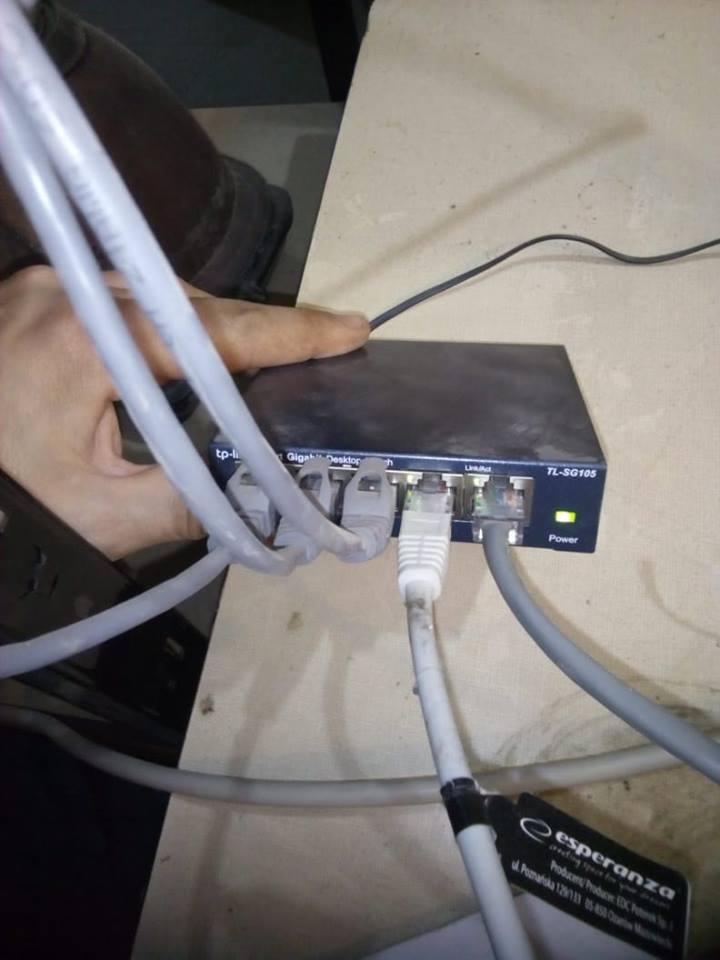

mám nový wifi router TP-Link Archer C6.
Wifi funguje, ale nefunguje LAN. Respektive LAN kabel mám zapojený do switche a ten mi rozvádí internet do ostatních pc, který nejsou připojeni na wifi.
Když, ale zapojím LAN kabel přímo do počítače. Tak v tom počítači internet jde. Problém si myslím je ten, že router nekomunikuje se switchem.

Problém je však ten, že když zapojím starší router (TP-LINK TL-WR841N)), tak mi vše funguje... Takže jsem právě myslel, že nebude problém ve switchi, ale v nastavení nového routru.

Zkus jiný port toho routeru, zkus jiný kabel. Domluvit a rozpoznat by se to mělo samo.
Zkus přívod z routeru "píchnout" do portu 1 switche.
Ověř, že kabel router<->switch je minimálně kategorie cat5e
A poslední blbá možnost, co mě napadá, že se router a switch "nedomluví" na přepnutí MDI/MDIX a "blbnou" jeden druhého. Zkus křížový kabel.

zkusil jsem tvé rady.Bez výsledku. Co je to ten křížový kabel ?

Ověřil jsi ten cat5e?
Ještě zkus jedno - připoj router ke switchi. Ze switche odpoj všechny počítače. Switch vypni a zapni, počkej cca minutu, pak zkus připojit počítač a ověř. Pokud bude fungovat můžeš připojit všechny.

Takže dnes jsem zakoupil originální internetový kabel a celou trasu 25m od routru do switche jsem natáhl. A Vše funguje jak má. Tudíž závada byla v kabelu. Nejspíše prodřenej.
