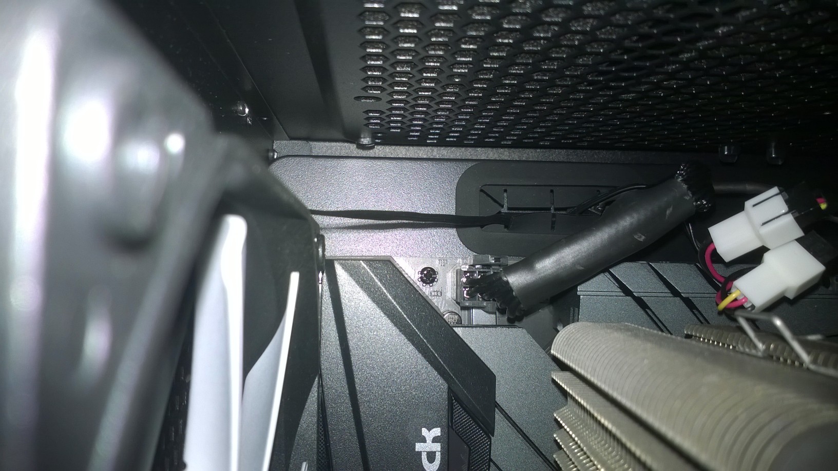

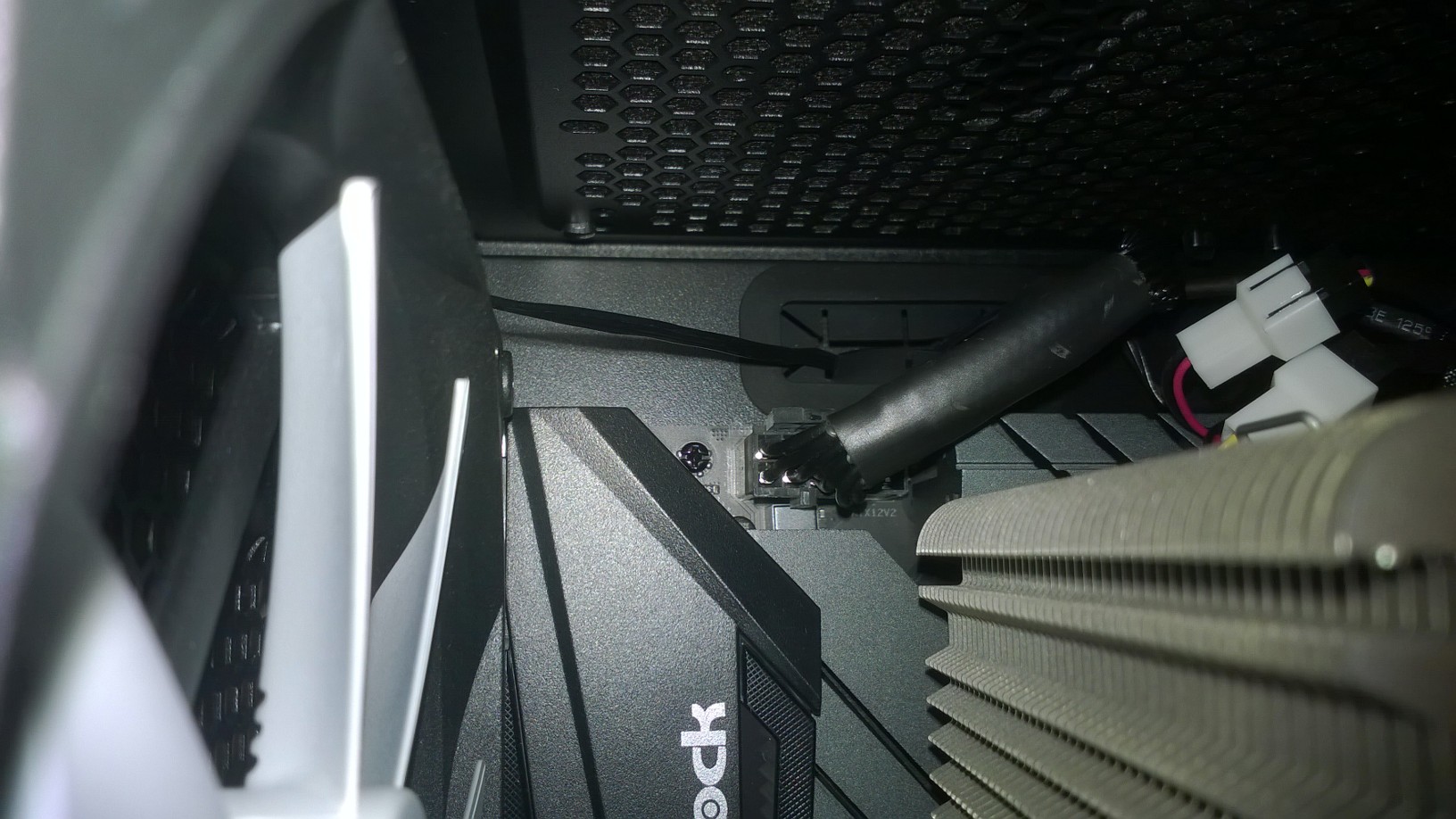

drobino
Příspěvky: 971
Registrován: září 16
Pohlaví: Muž
Stav:
Re: Podivný náklon CPU chladiče Noctua NH-D14
Příspěvekod drobino » 13 led 2019 18:39
Podle fotek ze zadní části skříně jsou ventilátory opravdu zapojené do společného y kabelu můžeš ještě vyfotit ten 8pin kam si myslíš že jsou zapojené?Podle mně spíš nebudou zapojené vůbec. V tom bordelu bych se nedivil kdyby na to zapomněli.
Overlord
Příspěvky: 269
Registrován: září 09
Pohlaví: Muž
Stav:
Kontakt:
Příspěvekod Overlord » 13 led 2019 19:21
drobino píše:Podle fotek ze zadní části skříně jsou ventilátory opravdu zapojené do společného y kabelu můžeš ještě vyfotit ten 8pin kam si myslíš že jsou zapojené?Podle mně spíš nebudou zapojené vůbec. V tom bordelu bych se nedivil kdyby na to zapomněli.
Pokud nejsou zapojené do toho 8pinu, tak ano nejsou zapojené vůbec. Petr 22 tu říkal, že je to kabel ze zdroje a napájí se tam CPU, aby deska měla dostatek napětí pro procesor. Nicméně jsem vůbec nedokázal najít žádný konektor, který by jen tak visel v bedně a nebyl zapojený (kromě napájecího kabelu na HDD/SSD). Nevím, jestli to je možné, třeba je zapojený větrák do větráku skrze tu redukci :D
drobino
Příspěvky: 971
Pohlaví: Muž
Stav:
Příspěvekod drobino » 13 led 2019 19:50
Tohle bych chtel fakt videt. Ano ten 8pin je pro pridavne napajeni takze mne zarazelo ze by tam nekdo pichl konektor od ventilatoru. Proste by to chtelo rozstrihat zip pasky a jit po kabelu od tech ventilatoru kam se jim ho podarilo narvat.
Příspěvky: 53630
Registrován: únor 12
Pohlaví: Muž
Stav:
Příspěvekod petr22 » 13 led 2019 19:51
Existuje redukce ktera se zapojuje do volneho konektoru na desce,
je to vsechno jen 12V a zem.
drobino
Příspěvky: 971
Pohlaví: Muž
Stav:
Příspěvekod drobino » 13 led 2019 20:23
Popravde netusim takovou redukci jsem snad jeste nevidel ale proc se drbat s timto na desce kdyz muzou vzit napajeni ze sata konektoru primo ze zdroje uplne standartni redukci ktera je dostupna vsude.
