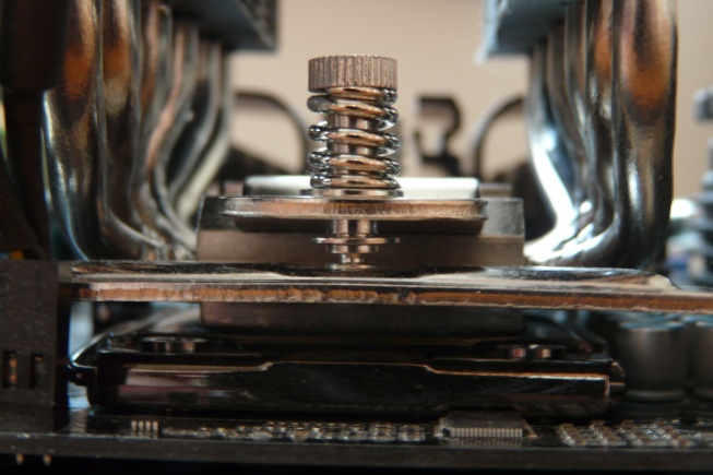

raZzy píše:To snad není ani možné aby se heatpipe dotýkala ramek, zebrovani je dost vysoké a ta ramka by musela mít cca 4,4cm na výšku bez pinu. Podle mě mu tam jen dali nějaký nabourany kus, že si toho nevšimne prostě.obrazek.jpeg
Ramky mám vysoké poměrně dost
Paměti ze série HyperX Predator jsou vybaveny elegantním chladičem. Rozměry paměťových modulů činí 133,35 x 42,2 mm.

Nedá se nic dělat. Vytáhni desku i s chladičem ven a vyfoť to z boku, ať je vše pořádně vidět. Vlastní vahou se chladič nahnout nemohl a jestli jsou heatpipes skutečně ohnuté, tak se to muselo stát jedině při montáži (nebo ti tam dali už poškozený kus). Vyfoť to tak, ať je vidět rovina CPU a RAM, a ventilátor mezi žebry před focením vyndej. A neboj se toho, je to jen dražší lego.
Chladiče, jako je ten na obrázku, se utahují postupně po pár otáčkách střídavě jedna a druhá strana, ale až "na doraz". Ten tvůj možná drží jen na pár závitech.

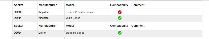

Chyba je v RAMkách a prasárna že ti je tam tak na sílu narvali. Ono se stačí podívat na stránky Noctua kde vidíš, že tyto RAM fakt kompatibilní nejsou. Takže jiný chladič nebo jinou RAMku.
https://noctua.at/en/nh-d14.html?rcomp= ... 8_manuf_54

samotarrk píše:Chyba je v RAMkách a prasárna že ti je tam tak na sílu narvali. Ono se stačí podívat na stránky Noctua kde vidíš, že tyto RAM fakt kompatibilní nejsou. Takže jiný chladič nebo jinou RAMku.
Co to je za zhovadilost ? Jak nejsou kompatibilní ? V čem si jako vadí? Proboha nepotřebuje vůbec jiné RAM ani jiný chladič. Psal, že má ram vysoké cca 4,2cm s piny, bez pinu tam je výška po žebra cca 4,4cm, takže to je naprosto jedno, šířka se řešit dá těžko, ještě jsem se nesetkal s RAM, co by měli tak tlusté chlazení, aby zavazelo na trubky. Větší blbost jak si číst kompatibilitu RAMek s deskou.
Teď jsem se na to podíval, jak víš že nejsou,musí tam vypsat vesměs veškeré ramky co jsou, jelikož mezi ramky a chladičem žádná kompatibilita není a píšou tam i výrobce čipů bez vyrobce ramek a modelů.

Vidis prece na fotkach, ze je ohnuty chladic, aby se pod nej vesly pameti :-)
Tudiz nejaka cast chladice, nejspis to bude ventilator, koliduje s moduly.
A jelikoz to skladal pitomec, neposunul ventilator, ale ohnul chladic.

Podle obrázku s rozměry není NH-D14 středově souměrná, 68mm/62mm, takže není úplně jedno, jak se natočí. Je to malý rozdíl, tak si toho asi brigádník nevšiml. Ten chladič by vlastně vůbec neměl žebry zasahovat až nad slot pro RAM, pokud výrobce desky nedal sloty RAM neobvykle blízko k patici. Celé bych to rozhodil a poskládal znovu. / Kolidovat s vyššími RAM by ten chladič teoreticky mohl na LGA 2011, kde jsou RAM z obou stran. S Noctua moc zkušeností nemám, dávám přednost jiným chladičům.
