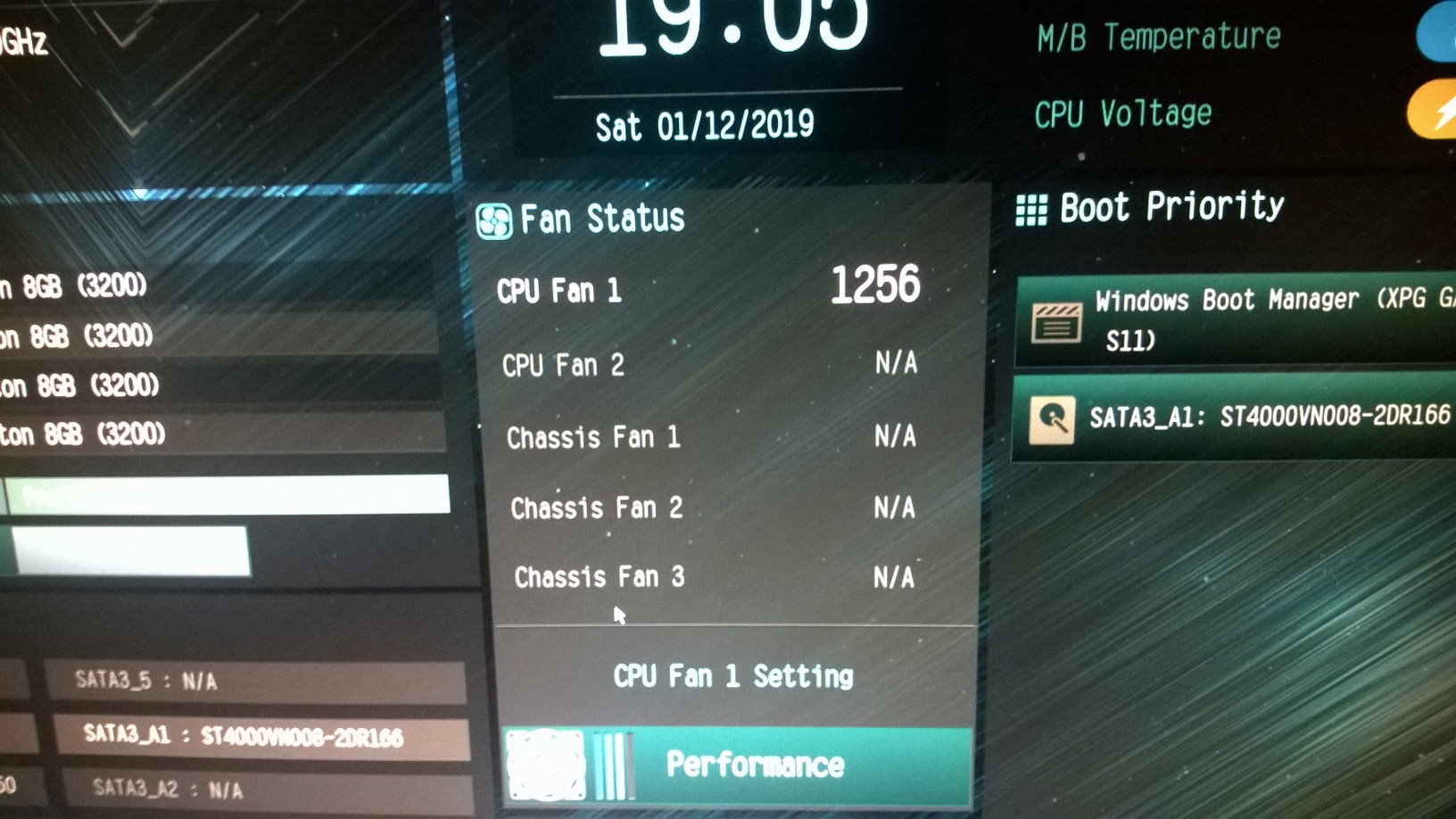

Ještě řeším jeden problém týkající se chlazení. Mám v bedně 4 větráky - 3 vepředu 1 vzadu (namontovali v CZC). Ani jeden se netočí. V biosu jsem každý "chasis fan" nastavil na maximum. Je to profil "full speed". V tomto profilu by to mělo točit pořád 100%, ale netočí se to vůbec. Co se týče těch CPU větráků tak se točí oba a u nich aplikování různých profilů funguje. Takže by mě zajímalo, jestli jsou ty 4 "chasis větráky" zapojený špatně, nebo nejsou zapojený vůbec nebo deska je nechce rozpoznat z nějakého důvodu...
Galerie - BIOS/CHASIS FAN
https://imgur.com/a/L2YbLjS
Asi poslední kompl, co jsem si nechal složit a "otestovat" CZC.
