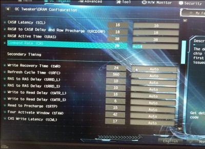

Změnil jsem tedy v biosu pouze tyhle hodnoty + tRFC 560 a zbytek nechal na auto:

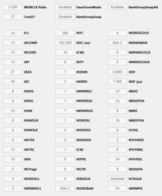

Moje časování:
Některé časování nejsou úplně ideální (měl jsem za to, že tam mám tRDRD_SCL a tWRWR_SCL na 2, tRRDL by šlo snížit na 8 a tRDWR by nejspíš šlo na 6).
Napětí 1,37V, ProcODT 53,3 Ohmů.

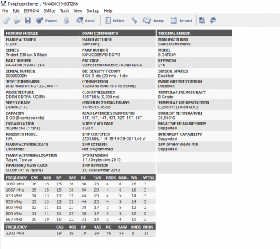

Vyzkoušel jsem Thaiphoon burner a reportuje to jako B-Die.
Viz zde:

Ne v primárním a sekundárním mám jen toto, co je vidět na to screenu, nic víc tam není, pak už jen třetí a čtvrté časování.
Ono např. i to tRCD a tRP je tady sloučený v jedno.
Jinak ptal jsem se toho YouTubera a jemu deska nastavila to sekundární trochu odlišně, než mně (má taky AS-Rock desku, ale trochu jiný model).

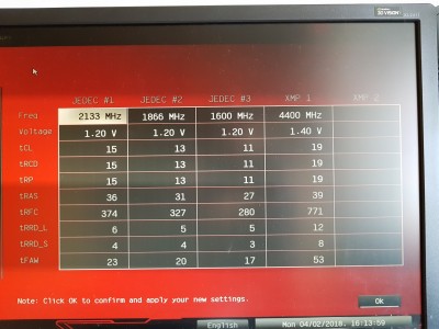

Ovšem já když si tam nastavím 16-18-38 a zbytek nechám auto, tak mi to i to tRFC dá na 771 + i ty další hodnoty viz jak to mám v RAM Tweakeru odpovídající k CL19.
DRAM Tweaker:
Tak proto jsem tam dal těch 560 ručně, tak jak to má on + teď jsem tak zkusil dát i ty další hodnoty manuálně podle toho co tam má on, liší se jen některé a to mírně.
Moje:
Jeho:
Viz zde:
DRAM Tweaker:
Moje:
Jeho:

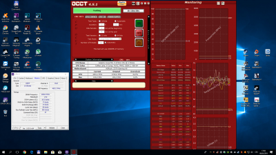

Edit 16-17-17-38 při sekundárním časování viz předchozí příspěvek nahoře stabilní není, OCCT na Large sice přes hodinu bez problému, ale ve hře po pár minutách zamrznutí.
OCCT na Large je totiž spíš pro testování komunikace mezi CPU a RAM, ale samotnou RAM to testuje dost omezeně (jen 2688MB), takže tam by se error asi projevil taky, ale až po dost delší době.
Rozhodl jsem proto použít v OCCT Linpack, kde lze nastavit využití RAM (90% je default), tak jsem tak nechal a spustil a hned po 7 minutách error, takže tenhle test je o dost efektivnější na testování RAM.
Tedy 16-17-17-38 při 1,5V stabilní není, v tom případě k tomuhle časování asi ani nemá smysl se snažit snižovat ty sekundární, když ani s těmi vyššími to stabilní není.
Viz:

Asi nemáš v nastaveních napětí CLDO-VDDP, že? A ProcODT (bude spíš někde mezi časováními než mezi napětími, pokud vůbec u Intelu vůbec je)?
Zkusil bych zvýšit/snížit Vccsa Vccio, jestli nepomůže, na 16-17-17-38 bych se vykašlal a zůstal bych u 16-18-18-38 a snížil sekundární/terciální časování.
Čtení jde hodně brute forcenout přes frekvenci, ale zápis a kopírování jsou dost závislé na časováních (hlavně sekundárních/terciálních, ty určují počet cyklů pro jednotlivé operace. Primární časování určují hlavně věci ve stylu při přístupu do row čekat x cyklů nebo jak dlouho se čeká, když se následně row column změní atd.). Popravdě, nevím proč je zápis/kopírování o tolik závislejší na časováních, ale myslím si, že desky nastavují časování ovlivňující zápis volněji než ty ovlivňující čtení (třeba to tWR, které přímo ovlivňuje zápis, by mohlo jít dost stáhnout), ale je to jen moje teorie a klidně může být špatně.
Re: Taktování RAM - DDR4 G.SKILL
Ok, tak jsem to ze zvědavosti zkusil, čeho budou moje RAM schopné při takových napětích, ovšem moje deska mi neumožní nastavit na DRAM víc jak 1,8V, když zadám cokoliv vyššího, tak už mi píše invalid input. Ovšem stejně se ty paměti při napětí 1,75V+ chovají hůř, než s 1,55-1,7V. Každopádně nic z toho nebylo stabilní - buď jsem ani nenabootval nebo BSoD a v lepším případě error po pár minutách, takže ani jakékoliv vyšší napětí by mi nepomohlo pro nižší primární, než 16-18-38.
Zkoušel jsem měnit primární na následující 16-16-36; 15-16-35; 15.15-35; 14-14-34. Sekundární jsem nechal tak, jak jsem je měl a u zbytku ponechal auto. S DRAM napětím jsem šel od 1,5V - 1,8V po 0,05V rozestupech. VCCIO i VCSSA jsem pro jistotu nastavil na 1,35V. Vše jsem testoval v OCCT Linpack testu (AVX on).
Sekundární tedy byly na:
Výsledky:
16-16-36:
1,5V - Error v OCCT po 6M 56S
1,55V - Error v OCCT po 7M 18S
1,6V - Error v OCCT po 3M 27S
1,65V - Okamžitý crash v OCCT.
1,7V - Error v OCCT po 3M 30S
1,75V - BSoD po načtení plochy
1,8V - BSoD po načtení plochy
15-36-35:
1,5V - Failed to boot.
1,55V - Error v OCCT po 4M 55S + BSoD po erroru
1,6V - Error v OCCT po 7M 21S
1,65V - Error v OCCT po 25S, na drohý pokud po 3M 33S
1,7V - Error v OCCT po 26S, potom stopped working,myš měla laggy a následně BSoD
15-15-35:
1,55V - Error v OCCT po 34S, následně BSoD.
1,6V - Error v OCCT při čtení/zápisu v chráněné paměti, následně BSoD.
1,65V - BSoD po načtení plochy
1,7V - BSoD po načtení plochy
1,75V - BSoD po načtení Win
1,8V - BSoD po načtení Win
14-14-34:
1,55V - Failed to boot.
1,6V - Failed to boot.
1,65V - BSoD po načtení Win
1,7V - BSoD po načtení Win
Momentálně se tedy snažím k 16-18-38 při 1,5V snižovat ty sekundární.
Ještě jsem zkusil dát Command Rate na 1, ale přitom jsem nenabootoval při DRAM ani na 1,5-1,8V, opět 0,05V rozestupy.
VCCIO & VCCSA jsem měl taky na 1,35V.
Takže nám zbývá sekundární a terciální. Ne, napětí jako CLDO-VDDP nikde nevidím, toto jsou všechna, který mám k dispozici:
Na ProcODT se ještě podívám při rebootu, ale mám pocit, že tam nic takového není.
Zkusil jsem ty sekundární stáhnout, podle tvého doporučení, a zdá se, že celkem úspěšně:
tWR jsem schodil na 10, jako máš ty.
tRFC na 400.
tFAW jsem dal tedy na 4x tRRDS - 10x4 = 40
Momentálně to tedy vypadá takto:
Projel jsem s tím v OCCT přes hodinu v Linpacku, takže to vypadá dobře:
Na jaké hodnoty myslíš, že bych mohl ty sekundární ještě sćhodit, napiš mi pls radši přesné hodnoty, které bych mohl vyzkoušet, máš v tom lepší odhad a určitě znáš líp ty zákonitosti mezi nimi.
Ovšem v AIDĚ, že by se konaly nějaké zázraky mi moc nepřijde, vše - read, write i copy je nyní o cca 1000MB/s vyšší, než předtím:
A ještě zapomněl jsem zmínit, že jsem si flashnul BIOS na nejnovější verzi, psali tam u ní jako vylepšení právě lepší memory compatibility, ale na automatické nastavování časování, co jsem se díval, tak se zdá, že to nemá vliv, ale všiml jsem si, že po tom updatu mi automatika nastavuje nižší hodnoty napětí na VCCST a VCCPLL. Nevíš, co tyhle napětí napájí/ovlivňují?
VCCST mi dřív auto dávalo na 1,25V a VCCPLL na 1,2V. A nyní dává na VCCST 1,15V a VCCPLL zůstalo na 1,2V, takže teda jen to VCCST to změnilo, zbytek už mám stejně ručně.
A ještě na výkon ve hrách, by měla mít asi větší vliv rychlosti čtení, než zápisu, ne? Aby mohl si CPU mohl rychle načítat ta data z RAM. Ale to je jen moje domněnka.
Díky.
