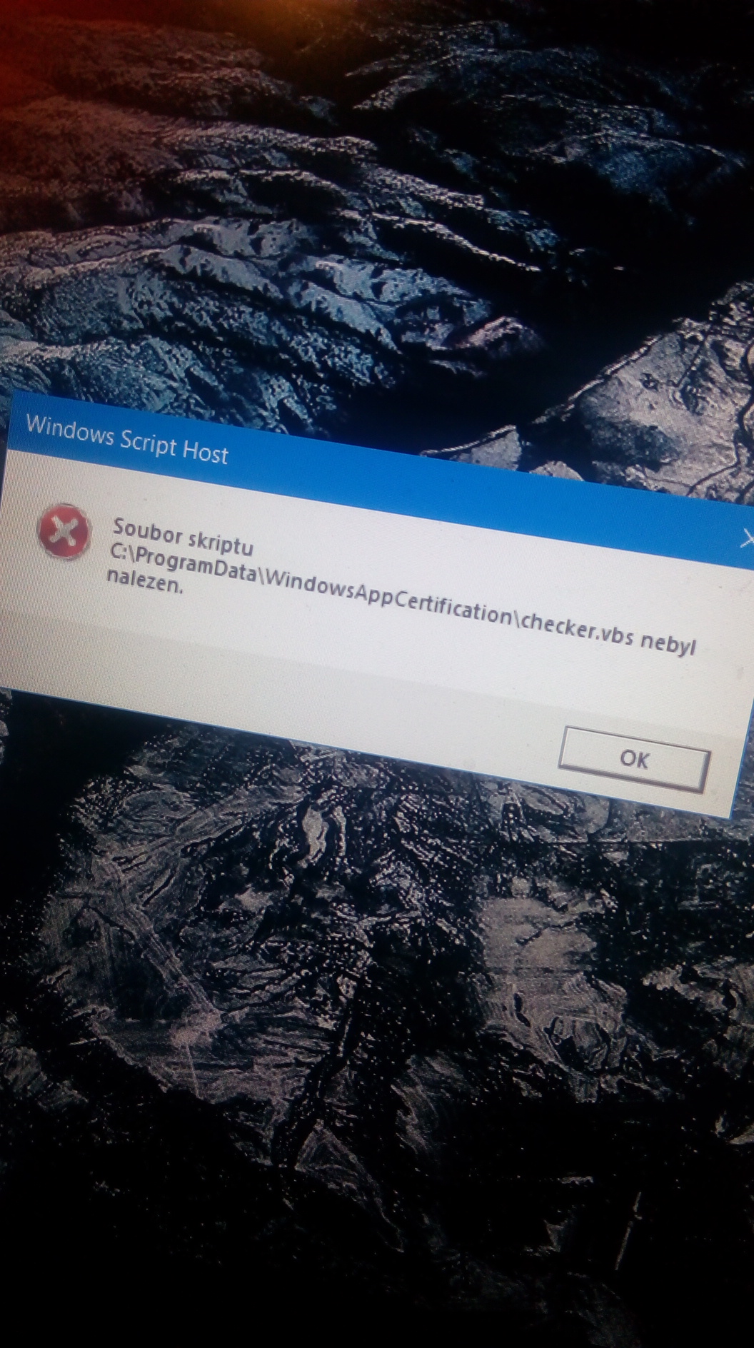

Čau mam problém nevím proč pořád se mi ukazuje tento error neví někdo jak to opravit ?

Ahoj, dej log z HJT do sekce HJT. A proskenuj PC antivirem

Jinak můžeš zkusit spustit příkazový řádek (jako správce), napiš "sfc /scannow" dej enter a nech proskenovat PC.

Na místě té cesty byl skript checker.vbs, který pravděopdobně vymazal antivirus. Nicméně visí někde po spuštění, případně se ho nějaký program snaží spistit.
V příkazovém řádku zadej příkaz msconfig. Zkontroluj záložku po spuštění, zda tam ten skript nenajdeš, pokud ano, odškrtní zatržítko.
V každém případě doporučuji odvšivení návštěvou sekce HijackThis, jak už ti tu bylo doporučeno.

udělal jsem zatím vše teď už jen čekat na odpověď doufám že mi to pomůže zatím se to pořád zobrazuje

A detekuje ti to antivir? Nebo máš Defender?

Mám antivir norton koupený Eště na 73 dní on něco odstranil neřekl ani co ale řekl že něco odstranil a od tý doby je tam ten error
