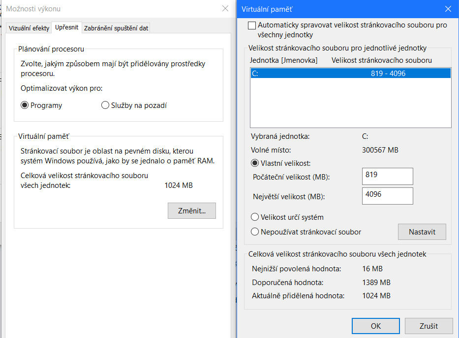

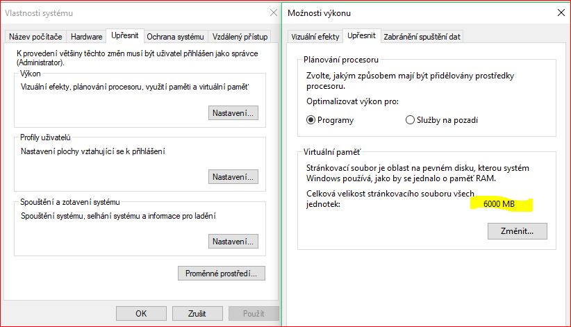

Tu 1.5 RAM mám nastavit pro počáteční velikost a maximální nebo do jedné z nich?

Blbě se radí, když čekáš věštěckou kouli, nenapíšeš jaký máš systém a jaké komponenty.
Pokud máš např. 4GB RAM nastav virtuální paměť na 6GB.

Re: ''Glitchnutí'' NTB při nepoužvání

Dodatečně přidáno po 3 minutách 42 vteřinách:
Kde tu celkovou velikost těch stránkovacích souborů nastavit? Dostanu se jenom sem.
Dodatečně přidáno po 10 minutách 26 vteřinách:
Nevím proč ale CDI mi ukazuje že je velký 1GB, přitom je velký 451GB
Změnit - Nastavit. Je potřeba si na to také kliknout a vidíš co to nabízí.
Disk je nejspíš příčinou chyb, protože odchází. Takže zálohovat a zálohovat a koupit nový HDD:
