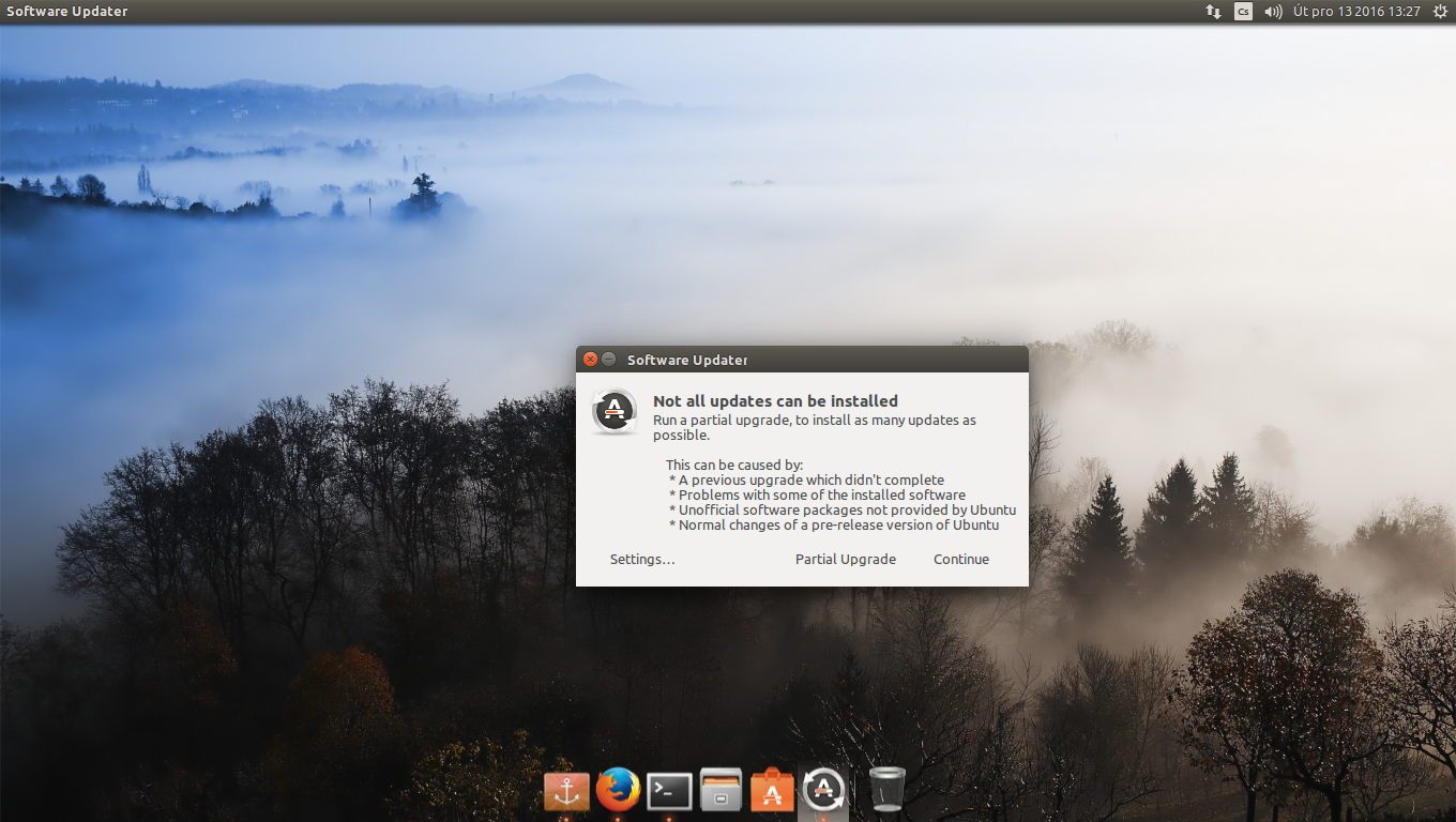

Zdravím, snažím se aktualizovat linux na novější verzi a pořád bez úspěchu.
Při instalaci to vždy vyhodí chybu, že Broken packages nebo že chybí a instalace se zasekne.
Nevím kde je chyba, lidi na youtube si instaluji 16.10 bez problému.
Po opakovaní instalace to již nejde vůbec.
Neví někdo proč to dělá ?

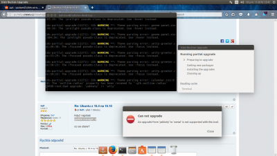

Re: Ubuntu z 16.4 na 16.10
Samy Error

ERROR:root:Bad upgrade: 'yakkety' != 'wily'

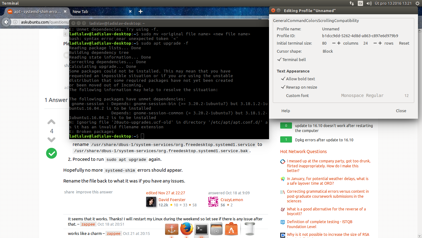

A když v tom prvním příspěvku, ve třetím obrázku klikneš na Partial upgrade?

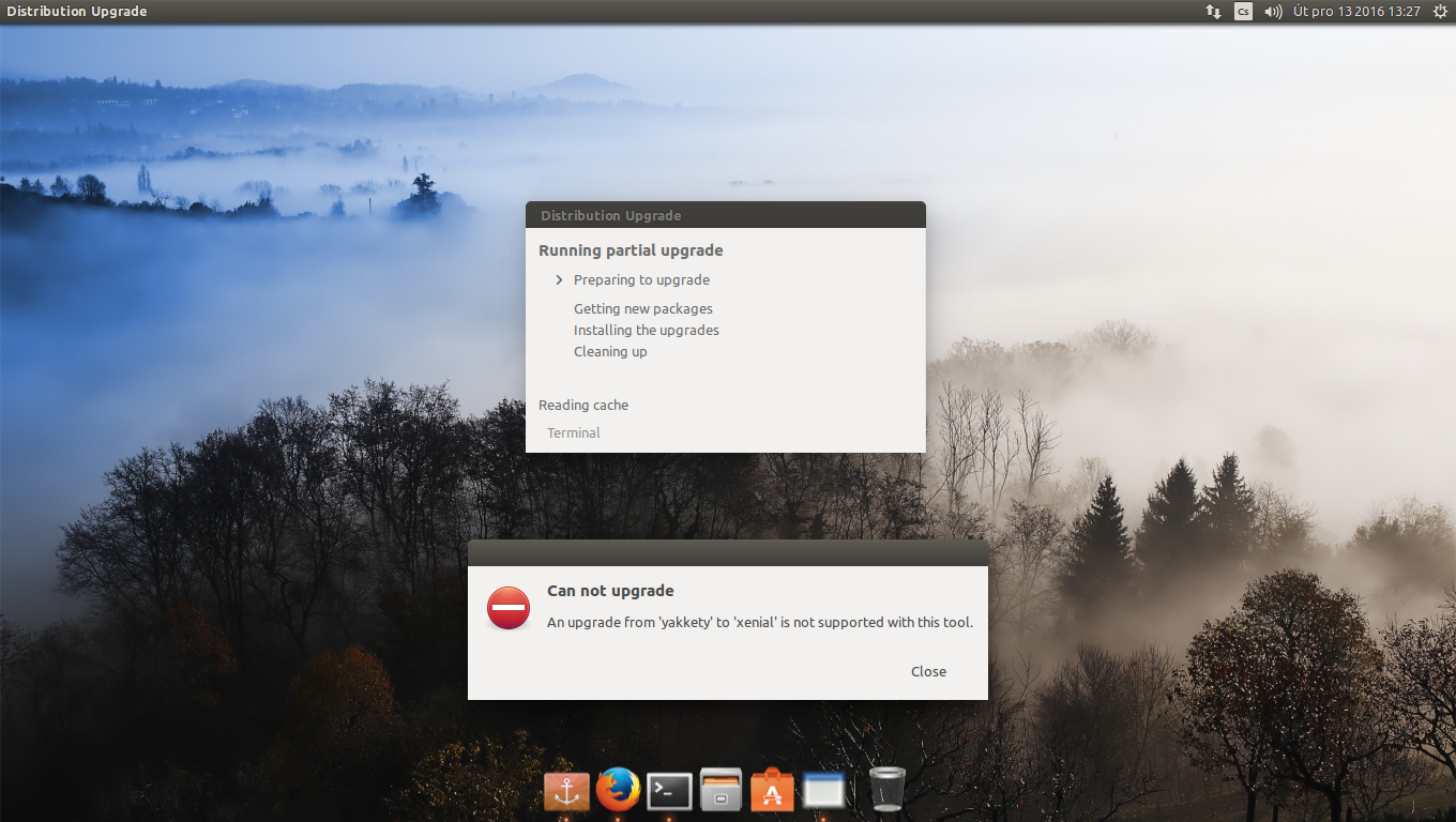

Však to jsem udělal. Je to vyfocené. Napíše to An update from yakkety to xenial is not supported with this tool
Udělal bych novou instalaci 16.10.
Ubuntu má bohužel na stranách jen verzi 16.4. Zkusím tady Mate verzi.
