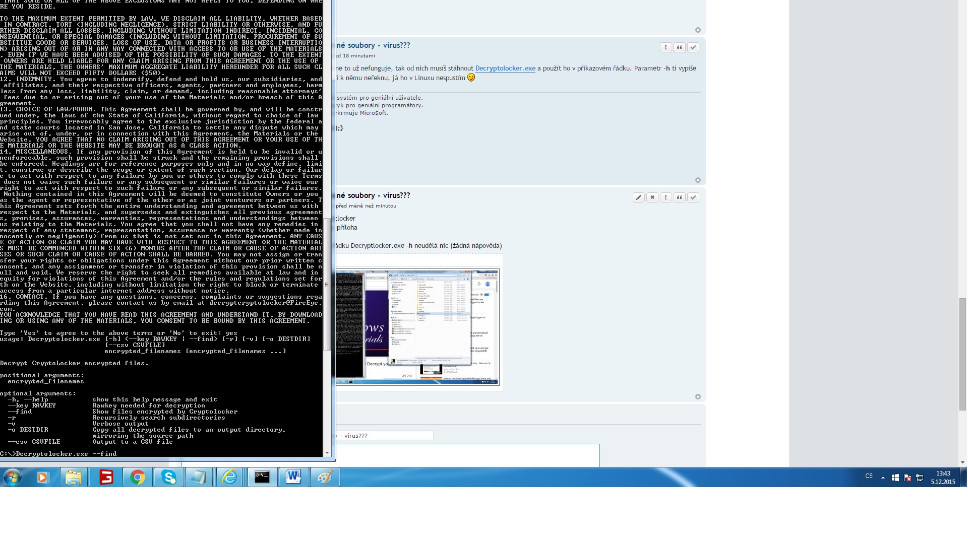

Koukám že online to už nefunguje, tak od nich musíš stáhnout Decryptolocker.exe a použít ho v příkazovém řádku. Parametr -h ti vypíše nápovědu. Víc ti k němu neřeknu, já ho v Linuxu nespustím
Re: Zašifrované soubory - virus???
Spustím Decryptlocker
a stane se: viz. příloha
V příkazovém řádku Decryptlocker.exe -h
Zkopíruj k němu do adresáře nějakou zašifrovanou fotku a předhoď mu jí:
A uvidíme jestli si s tím poradí nebo je to nějaká nová šifra.
Kód: Vybrat vše
Toto se stane
C:\>Decryptolocker fotka.jpg
crypto-un-locker
The MIT License (MIT)
Copyright (c) 2013 Kyrus Tech

Type 'Yes' to agree to the above terms or 'No' to exit: Yes
usage: Decryptolocker.exe [-h] (--key RAWKEY | --find) [-r] [-v] [-o DESTDIR]
[--csv CSVFILE]
encrypted_filenames [encrypted_filenames ...]
Decryptolocker.exe: error: one of the arguments --key --find is required
C:\>
crypto-un-locker
[--csv CSVFILE]
C:\>
