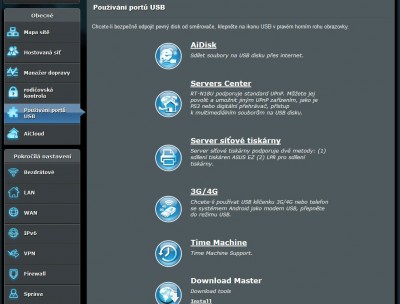

~ Připojený externí (flash) disk lze pomocí FTP protokolu „nabízet“ i ven do internetu. Zde mi pořád chybí možnost zabezpečení pomocí např. SSL. FTP není bezpečný protokol, lze jej snadno odposlechnout a tudíž tuhle funkci nedoporučuji. Ve vnitřní síti je použití FTP naprosto v pořádku, kromě toho je samozřejmá podpora SMB (tedy sdílení windows). Informace o přístupových právech si router ukládá na připojený disk do kořenového adresáře.
~ VPN – router podporuje openvpn a PTPP klienta windows.
~ Nastavení vysílacího výkonu routeru
~ WoL – router umí odeslat WoL paket na libovolné PC v síti
~ DLNA a iTunes server
~ AiCloud – po stažení potřebné aplikace z Apple Store či Google Play Store se dostanete k datům na připojeném disku.

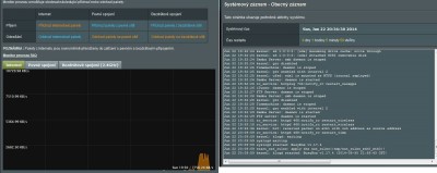

~ Výborný systémový log a monitor provozu

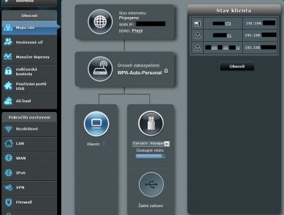

A samozřejmě nechybí ani přehledná mapa sítě a připojených zařízení:

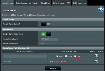

No a malá perlička na závěr - možná i vy máte radost, když chytnete výrobce "na švestkách". Zde je překlep ve slově "video" na "vedio". Nejdříve jsem myslel, že je to českou lokalizací, ale stejná chyba se objeví i v případě přepnutí na angličtinu
