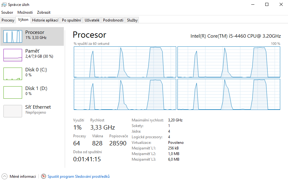

Zdravím, řeším už 14 dní zapeklitý problém. Adobe Premiere Pro a Media Encoder CC 2015 úspěšně používám na jednom PC s MB Z97 + Xeon E3 + 16GB RAM + GTX750Ti...
Teď mám sekundární PC s i5-4460, MB B85M, 8GB RAM, a při exportu se jakoby zasekává, jede přerušovaně, obrázek za 1000 slov
Už jsem zkoušel všechno možné:
1) různé kombinace disků (HDD pro systém druhý pro media, SSD pro systém druhý pro media, export různých směrů všech kombinací mezi SSD, HDD, NAS diskem, flash diskem, takže problém s disky vyloučen)
2) zkoušel jsem OpenCL (integrovaná HD4600), CUDA s přendanou GTX750Ti (i vypnout v BIOS Intel grafiku), ale také jen "Pouze software modul"
3) přidat RAM
4) jak se všemi aktualizacemi WIN tak i driverů, ale také bez nich na čerstvě nainstalovaných woknech
5) samozřejmě všemožně googlit a zkoušet leccos (známý problém s parkováním jader CPU to nebude, tady jedou všechny jádra ale vždy jen vteřinu či jen pár vteřin, pak nic, za chvilku zas na pár vteřin naskočí)
6) otestovat sestavu OCCT - zatížení zvládá sestava bez problémů, využití CPU i RAM naplno
7) testovat všemožné disky v HD Tune (takže ani problém se SATA jsem vyloučil)
a ještě pár dalších variant, na které si teď nevzpomenu, už to dělám 14 dní
Vím že přesně GTX750Ti není v seznamu podporovaných stejně jako integrovaná HD4600, ale aspoň ta GTX750Ti mi v druhém PC jede přes CUDA naprosto bez problémů
Export stejného formátu (konkrétně PALDV MPEG2) jede bez problémů a vytíží CPU i RAM jak má, ale pokud chci exportovat z jiného, je tento problém. Hlavně testováno s grabovaným AVI PALDV z kamery staré do MPEG2 PALDV, ale i do jiných formátů je problém. A se zdrojovým souborem také problém není, na prvním PC vše naprosto bez problémů.
Dřív jsem používal CS5 než jsem přešel na CC2015, ten vím že jel export rychle i na mnohem horším PC s AMD CPU a integrovanou grafikou, tak jsem chtěl ještě vyzkoušet starý CS5, ale tam mi nějak nedává možnost MPEG2 ani po aktualizaci (přitom na předchozím PC jsem to v CS5 měl, ale to teď neřešme, když už jsem pořizoval CC2015, chci rozchodit CC když na druhém běhá bez problémů)...
Nahrávky z TV formát .ts jedou bez problémů.
Zkoušel jsem i jen krátké video grabované v AVI (abych vyloučil problém s cca. 30GB souborem, tak jen pár minutek 1,5GB), taky problém...

Tak jsem dále testoval a problém nalezen. GPU obou testovaných karet (GTX750Ti i GTX560) funguje bez problémů, ovšem je využíváno pouze při určitých převodech, proto v problematickém případě nemělo efekt. Zkoušel jsem i kombinace různých formátů, ty taky zdálo se jedou tak nějak přiměřeně v rámci možností, ovšem pro mne je převod grabovaného AVI do MPEG2 nejpodstatnější (na to byl PC stavěn), a tam problém stále trval...
Takže jsem přistoupil k pokusné výměně procesorů mezi oběma PC a ejhle. V tomto konkrétním převodu je problém jen a čistě v v i5-4460 (nevím jestli v i5 obecně nebo jen tomto modelu). Vadu mého procesoru bych ale asi vyloučil, když jiné zátěžové testy jede naplno a i exporty jiných formátů videí zvládá...
Samozřejmě jsem na fórech hledal i problém v tomto procesoru, ovšem nikde jsem se nic nedočetl. Já však tento procesor pro videopráce v Adobe (byť naprosto základní) nemohu doporučit...
