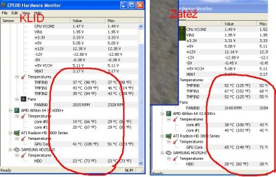

já kontroluju teploty přes HWMonitor

Teploty přes HWmonitor

Velice hezké teploty i u harddisku.Nemusíš ani přidávat ventilátor.Můžeš ještě ten disk zkusit zatížit třeba spuštěním defregmentace,ale i tak si myslím,že teploty budou pořád pod 40°C.

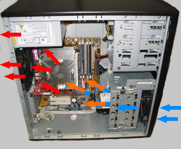

Sice všichni říkáte že to není potřeba, ale líbí se mi představa na tomto obrázku, ale nevim kam bych tam dolu narval větrák,jsou tam tlačítka na start a restart počítače a podobné věci (viz http://www.czechcomputer.cz/product.jsp?artno=52914) jinak vzadu na case je mřížka za kterou by se vlez 80x80 větráček ale nevim jak to vyřešit vepředu, napadlo mě vylámat záslepky na další cd-romky, ale vznikla by moc velká díra (asi 150x140) nemáte někdo něáký nápad?
EDIT: našel sem doma větráček 80x80, skusim ho teď dát dozadu, jestli bude fungovat, ale předek pořád nevim
EDIT 2: tak větráček už pilně vyhání vzduch z case, jak sem se dočetl na netu, červenej+černej je 5V a žlutej + černej je 12V, ale na 12V dělá moc velkej hluk, na 5v zase málo fouká, nejde udělat něákej "kompromois"?

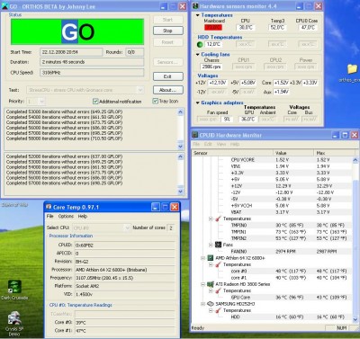

Tak sem si stáhnul program ORTHOS, kterej zatíží počítač, a teplota mainboardu dosáhla 73°

Jo, pardon, zapoměl sem napsat, tohle už sem tjistil, akorát mě trápí ta teplota mainboardu, jak je vidět na screenu, teplota ostatních komponentů je vcelku o 20 - 30 °nižší, nemůže to být špatným čidlem? či je tato součástka špatně chlazená?
