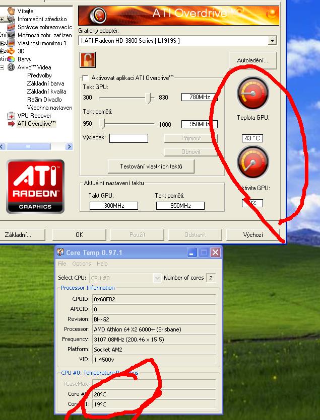

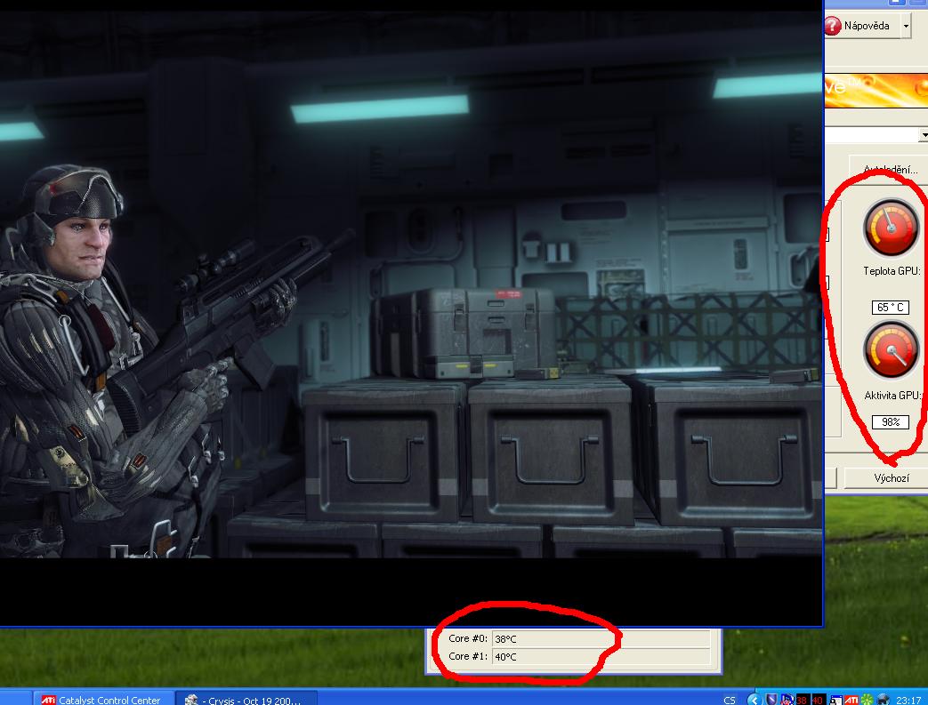

Zdravim, zajímalo by mě jestli jsou teploty mojí grafický karty a procesoru dobrý, nechal sem tam totiž boxový chladič, jestli to stíhá. v klidu ma procesor 20-25° grafika 40-45° v zatezi procesor 35-40° a grafika 60-65°
skříň je levnej Acutake http://www.czechcomputer.cz/product.jsp?artno=52914 na leve bocnici je mřížka, z které vede plastoví "tunel" k chladiči na procesor (jde asi 1cm vedle) a potom mžížka pod grafickou kartou.
este sem zapomel, procesor je AMD 64 X2 6000+ (3,1Ghz) http://www.czechcomputer.cz/product.jsp?artno=57241 a grafika HD 3870 http://www.czechcomputer.cz/product.jsp?artno=57580

jsou ok.se nedívím, že tak vylezly, když hraješ Crysis

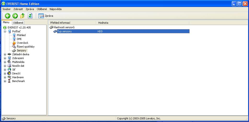

Tak teda everest, něak se v tom nevyznam, kde bych našel ty teploty?

EVEREST-Počítač-Sensory

Zřejmě ti to neukazuje.Zkus novější verzi Everestu a nebo HDD Temperature
Pokud máš Vistu a výše jmenovaný program by ti nešel,tak tento http://www.instaluj.cz/cz/katalog/utili ... ermometer/
