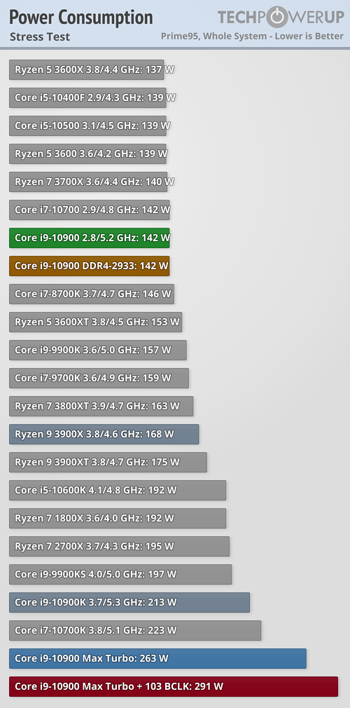

azmir: tohle a hafo podobnejch grafu jsem tu petrovi postoval vic nez jednou a nemyslim si ze si z nich neco odnesl...

Martab: ano je to spotreba celeho systemu, ale pokud je sestava stejna az na nutny komponenty stejna... co bude delat rozdil v ty spotrebe? neco malo udela mb a chipset zbytek udela CPU.
To ze sestavy s intelem berou stejne, ne-li min (az na ulety intelu v highendu kdy na ryzeny 3700+ nema moc odpoved), je proste fakt. 9400 / 9600k / 9900k jsou na tom efektivitou / teplotama uplne bez problemu.
Petr tu dlouho uvadi zavadejici informace ktery se nezakladaj na faktu, bud argumentuje tim ze intel je primotop pokud je pretaktovanej nekam na hranici svejch moznosti a s povolenym PL, ale uz zapomina na to ze pokud se na ty CPU ani nesahne jsou na tom s efektivitou dost blizko ryzenum. Coz mas doslova napsany i v recenzich 10xxx intelu.
Nebo tim, ze testy spotreby u intelu jsou uvadeny jen ve hrach, kdy nejsou jadra vytizeny na 100% proto stress test.
Znova - ja tim netvrdim ze intel je lepsi nez AMD, protoze mu ve spouste veci dochazi dech, jsem ale alergickej na jednostranny a z velky casti dost pribarveny argumenty
To ze je to spotreba celyho systemu je vcelku logicky, nicmene pokud cela sestava vicemene zustava tak je to vypovidajici.
Pokud mas dve identicky sestavy lisici se akorat MB / CPU, co podle tebe udela rozdil ve spotrebe? Jak bys chtel merit samostatny TDP CPU? TDP je neco co popisuje vyrobce, o tom ze TDP intelu je pofiderni neni pochyb, nadruhou stranu pokud mu cilene POVOLIS prekroceni tak ho prekroci, co je na tom spatnyho?

Ale proti tomu já nic nemám a souhlasím s tím, ale uplně stejná lež je tvrdit
nehledě na to, že odkazuje na poměrně staré testy.
A mimochodem, nechápu proč zde tato debata vlastně vznikla, když toto tématu o Intelu vůbec není. Takže možná by bylo nejlepší toto téma opustit.
Máš od AMD k dispozici nějaké jiné vzorky ryzenu 2700x(TDP 105W), než ten který běžně žere v zátěži přes 200W = +-200% AMD údávaného TDP
Re: Jde dostat R7 2700x na vlastnosti 2700?
No, tak přesně to jsem chtěl napsat. Tady se to pěkně rozjelo, ale úplně mimo téma:). Já chtěl jen vědět, jestli z 2700X udělám nějakým taktovacím trikem (podotýkám, že tomu nerozumím) z toho žravýho a teplýho CPU ten běžnej 2700, kterej nehřeje a nežere. Já 2700X dostal, jak jsem psal. Neměl jsem moc možnost si vybrat. Chtěl jsem jen 8 jádro.
Takže teď jste mě nalomili jiným směrem a přemýšlím spíš o té 3600. Samozřejmě k tomu nemám ani desku... takže ještě, že už nemám nějakou koupenou, protože včera jsem se začal dívat po X470. V případě, že bych se rozhodl pro 3600 a obchod byl ochoten to vyměnit, tak bych zase musel shánět asi X570 a ty budou asi dražší, ne? Takže by mě to ve finále přišlo asi celý dráž.
Hodně mě zaujalo to podtaktování 590, protože to jsem chtěl dělat, ale pak jsem se do toho bál pustit. Tak k tomu bych se pak v jiným tématu možná vrátil.
Martab píše:Ale proti tomu já nic nemám a souhlasím s tím, ale uplně stejná lež je tvrditMáš od AMD k dispozici nějaké jiné vzorky ryzenu 2700x(TDP 105W), než ten který běžně žere v zátěži přes 200W = +-200% AMD údávaného TDP
Jasne...
K tomu bych jen doplnil to, ze i v novejch recenzich mas ale ty samy / podobny vysledky. Treba v recenzich 10xxx generace intelu.
To tema vzniklo na zaklade toho ze petr22 pise v kazdy druhy diskuzi to, ze intely jsou nepouzitelny primotopy kde ti cokoliv zere 200w plus. Novejsi stress testy viz priloha.
Ja se nerad handrkuju, ale prijde pak skoda kdyz do intelu se tu muze kopat hlava nehlava "nepouzitelny primotopy, topi to jako prase, cela platforma je predrazena"... oboje platformy maj + a -. A je nesmysl tvrdit ze jedna ma jen + a druha jen -. Pak je jasny ze se to tahne z topicu do topicu.
Ale jinak mas pravdu to tema opoustim.
Souhlasím, ale nemělo by se to dělat tím způsopbem "když on říká nepravdu na jeden produkt, začnu dělat to samé akorát inverzně...

Pokud ti jde jen o tu spotřebu u 2700X, stačí potom v BIOSu nastavit nižší limit TDP a popřípadě suchu i trochu snížit offset Vcore a v podstatě dosáhneš toho co chceš.
