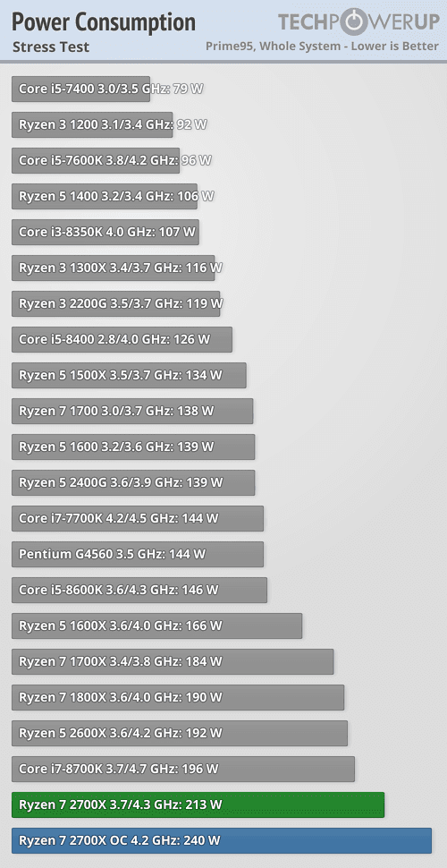

petr22 píše:Mnohem vic pri zatezi zere Intel ktery drze tvrdi ze TDP neznamena to co rika zkratka, AMD ty
hodnoty TDP celkem dodrzuje.
Máš od AMD k dispozici nějaké jiné vzorky ryzenu 2700x(TDP 105W), než ten který běžně žere v zátěži přes 200W = +-200% AMD údávaného TDP nebo odkud své opět lživé informace o téměř božském AMD dodržujícím TDP čerpáš?
