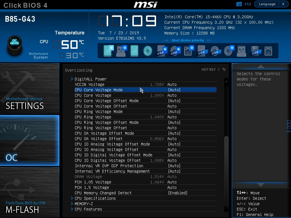

Podivej se pres CPU-Z, samo by to melo jet na 1333 MHz a 1,5V dle standardu.
Re: Mixování ramek
Jasně, kouknu hned jak dojede memtest a dám vědět.

Tady je report z CPU-Z, kdyby bylo potřeba ještě něco, tak pošlu.. Každopádně tam vidím nějakých 1.65V

Re: Mixování ramek
Jde z toho reportu něco podstatného vyčíst?
- Elite Level 10.5
- Příspěvky: 10939
- Registrován: únor 12
- Bydliště: Pankrac
Re: Mixování ramek
Potvrzuje to to, co rikal petr.
Cili vse ok.
petr22 píše:samo by to melo jet na 1333 MHz a 1,5V dle standardu.
Cili vse ok.
Re: Mixování ramek
Podstatne je toto: Nominal Voltage 1.50 Volts
Re: Mixování ramek
I zde vidis 1333 MHz.
Takto je to OK.
