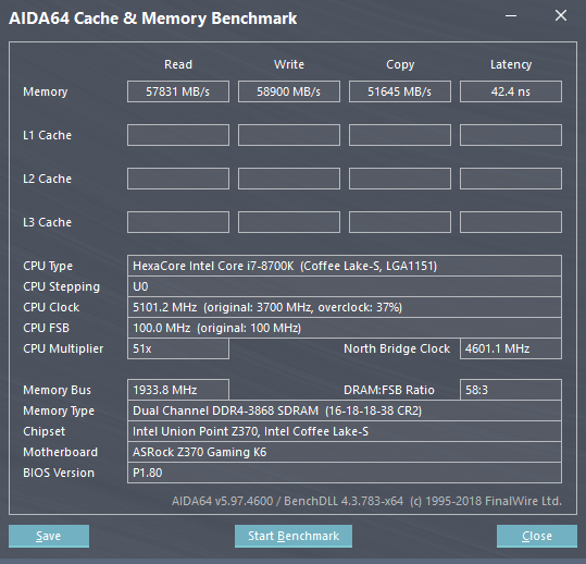

Zkusil jsem ubírat na frekvenci RAM a na 3866MHz s těmi časováními, které používám mám najednou:
To jsou stejné poměry rychlostí jako má ten, co posílal na fotce dom324. Tedy tohle IMC ještě zvládá, vyšší frekvenci asi nemám možnost rozjet na mém CPU, při zachování rychlostí read/write 1:1. S vyšší frekvencí mi už roste jen read a write dostane rape skoro o 20000 MB/s a copy 10000 MB/s.

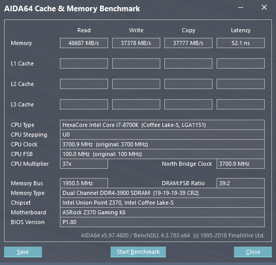

Při 3900MHz a vyšší mi už write a copy padá tak na 2/3 readu:
Zkoušel jsem i jestli na to nemá nějaký vliv časování a 3900, při výchozích časování stejný problém:
