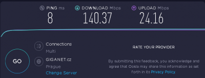

Zdravím, Po dnešním 1 hodinovém hraní hry Rust se mi stala taková nemilá věc. Ačkoliv v hře mam ping 30 tak mě hra začala vracet a interakce se splnily až třeba za 3-4 sekundy. Volal jsem providerovi s tim že že se mi toto děje a po půl hodinovém hovoru nic nenašel na mé přípojce. A tak jsem šel vyzkoušet i jiné hry jestli se to děje i tam. Jiné hry se nelagují tolik ale tam jsem aspoň přišel na to že mam packet loss vzhledem k tomu že to tam vypisuje. Nic nestahuju, mam ADSL přípojku 250/50mb od Cetinu. Nikdy jsem takovéto problémy neměl. A tak bych se rád zeptal jestli se toto nedá zatim nějak fixnout. Vzhledem k tomu že technik by byl k dispozici až za cirka 2 týdny. A začalo se to prolínat i do webu kdy se stránka načítá třeba 5 sekund. Zkusil jsem restartovat router, updatovat firmware routeru. Nevim co dál si počít. Děkuji předem za rady.
Dodatečně přidáno po 1 minutě 30 vteřinách:
Dodatek: DNS mam nastavené na public google DNS ačkoliv nevim jestli by to něco mělo ovlivnit. Router Archer C6 a lan kabel mam plně propustnej nevim jak se tomu řiká takový ten plně osazený drátky.

2, papírově na smlouvě můžeš mít 250/50mb ale zkoušel jsi vůbec test rychlosti internetu? třeba na rychlost.cz
1, teploty jsi kontroloval? jestli se Ti něco nepřehřívá?

Ano rychlost jsem zkoušel měřím takovou kterou normálně. Sice to neni těch 250mb ale tohle měřím normálně. Neni to nic neobvyklého.
