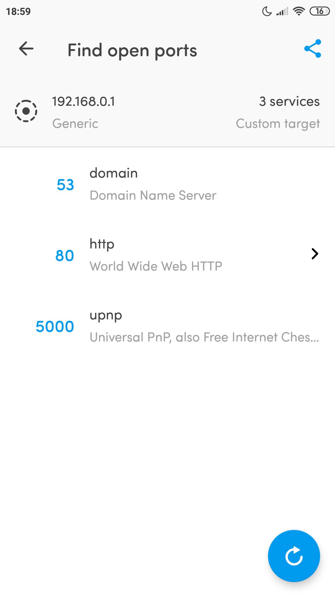

Dobrý den, v sítích se bohužel vůbec nevyznám, tak se vás musím zeptat. Dnes jsem skenoval porty a zjistil jsem že na routeru běží upnp na portu 5000. Na internetu jsem se dočetl že by to mělo mít nějakou spojitost s Facebookem. Každopádně, ten mi neběží. Ještě dodám že se to zobrazilo až napodruhé skenování. Chci se zeptat, je to normální? Díky

uPnP je universal plug and play a umožňuje připojování různých síťových zařízení. Pokud ti to vadí, můžeš port zakázat. Pokud ho máš na vnitřní síti, pak bych to nechal být. Používají ho např. dlna zařízení, různé streamovací zařízení atd. Taky nemusí běžet zrovna na portu 5000, ale klidně i na jiném.

Jojo, skenoval jsem to aplikací Fing a objevilo se to po kliknutí na router. Síť mám klasicky zaheslovanou (jestli tím vnitřní myslíš tohle). Nijak mi to neštve, ale v síti v tu dobu (a ostatně i teď) žádná zařízení kromě mého telefonu a routeru neběželi
