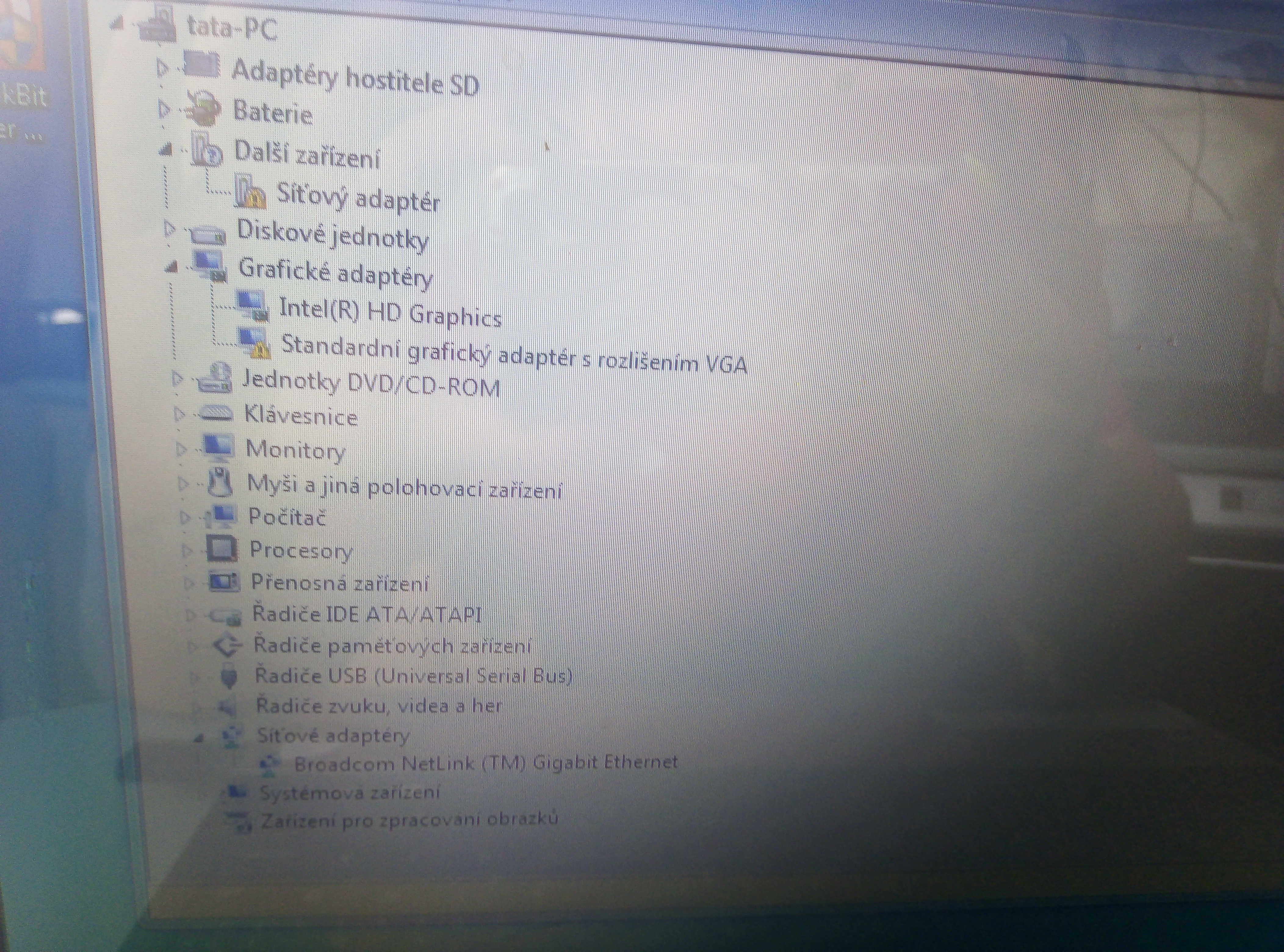

screen mi udelat nejde tlacitko jak kdyby nereaguje.
https://www.acer.com/ac/en/IL/content/s ... %20E1-571G

Re: nejde wifi windows 7.
Příspěvekod RIKI22 » 03 srp 2019 10:38
Tak použi Nástroj na vystrihovanie.

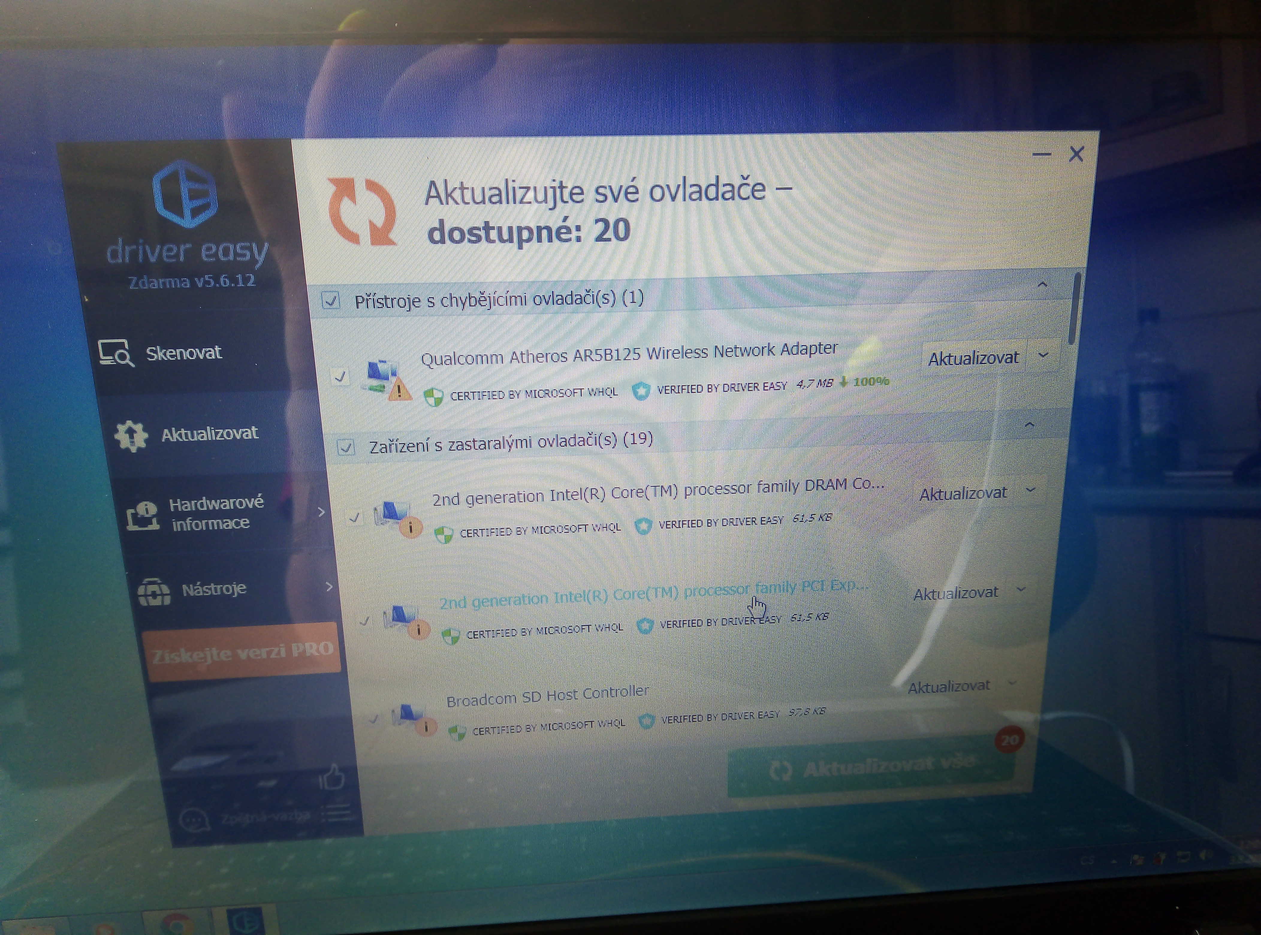

Dodatečně přidáno po 1 minutě 32 vteřinách:
aspon fotakem jsem to vyfotila

Příspěvekod RIKI22 » 03 srp 2019 11:15
Pripoj sa káblom.Spusť sken cez ten programhttps://www.drivereasy.com, či ponúkne wifi ovládač.Ak ponúkne , tak daj aktualizovať, iba wifi.Pripoj sa

Příspěvekod pavlinka39 » 03 srp 2019 12:12
Dodatečně přidáno po 32 vteřinách:
tak jsem dala aktualizovat ten prvni a nic se nezmenilo
ITCrowd
Tvůrce článků
Guru Level 13.5
Guru Level 13.5
Příspěvky: 23605
Registrován: březen 10
Pohlaví: Muž
Stav:
Příspěvekod ITCrowd » 03 srp 2019 12:15
Máš tam ovladač grafiky v konfliktu. Zkus nahodit nejdřív ten. Pokud to nepůjde, tak ho zakaž. Pak zkus znovu ovladač wifi.
