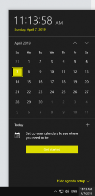

Nejaka chyba v Prohlizeci udalosti ?
Je na tom pocitaci nastaven spravny cas a datum ?
Skyren
Příspěvky: 297
Registrován: červen 15
Pohlaví: Muž
Stav:
Re: Wi-Fi Na Cerstve Sestave
Příspěvekod Skyren » 07 dub 2019 11:15
Dodatečně přidáno po 5 hodinách 39 minutách 38 vteřinách:
V prohlizeci udalosti je kupa chyb a varovani, co presne bych mel najit?
