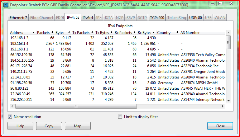

Předně netuším, jestli wireshark je na takovéto hledání nejvhodnější nástroj...
Odposlech hesla ftp (jednoduchá věc) je třeba tu: download/file.php?id=40025&mode=view je to součát tohoto článku: viewtopic.php?f=117&t=141396
Problém je, že nevím, jestli keylogger odesílá každou informaci z klávesnice, nebo jen informace z přihlašovacích dialogů. Ve druhém případě těch paketů moc nebude...
Domnívám se, že by šlo použít oken Endpoits, popřípadě Conversations. Nastavíš zachytávání a začneš psát. Pak si otevřeš okno endpoits a uvidíš IP adresy s komunikací. Pak je budeš muset nějak prověřit. Předpokládám, že keylogger nebude znaky přenášet v otevřené formě (tak jak je to u příkladu), takže to rozhodně nerozkóduješ.
Pokud keylogger reaguje jen na přihlašovací dialogy, pak jedině porovnat stejný postup s nenapadeným strojem.

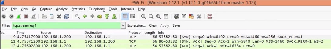

Dál je možná detekce navázání spojení pomocí TCP (pokud tímto protokolem keylogger komunikuje) -[syn][syn, ack][ack], ale zase se musí ověřit, kdo pod tou ip je. V tomto případě bych postupoval tak, že bych nastartoval stroj bez připojení k síti (vytažený kabel), spustil wireshark a pak zastrčil kabel. Těch syn,ack paketů tam naskočí množství. Ale zase - nikde není psáno, že keyloger ověří spojení hned...

Vypadá to takhle:
Jsou tam IP adresy, na které bylo spojení. Pokud by keylogger odesílal data během psaní na klávesnici, pak tam ta přijímaná IP adresa "přiskočí".
Re: wireshark a keylogger
jestli bych mohl poprosit, aby mi někdo erudovaný screen trošku popsal
a zde by mě zajímalo, co znamená to RST, reset čeho? Z překladu ip adresy

Navázané spojení TCP s nějakou službou po 443, která má cloud od amazonu AWS (takže drtivá většina aplikací apod. sídlí u amazonu, nedivil bych se ani mrkvosoftu i když ten to bude mít na svém azurovém písečku).
RST bude konec TCP spojení na vzdálené straně (např. zavřený port).
Možná už ti začíná docházet, proč tohle není ideální způsob zjištění keyloggeru.
Nevíš, jak se aplikace chová, kdy data odesílá (hned, jednou za den? za rok?), kam? jakým způsobem? (a že jich je) schovaný za něco? Pokud nevíš co hledáš, hledá se to docela těžko.
