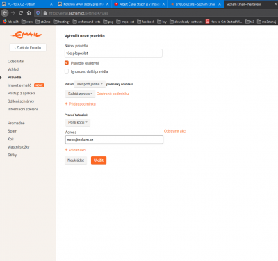

Proč jsi na neuděláš přímo filtr např. u seznamu(u google a outlook by to mělo jít také), že každá přijatá pošta se ti přepošle na primární mail? jakože bys nemusel řešit službu třetí strany teda jestli jsem to dobře pochopil.
Nevim jestli filtr pobere i spam, ale teoreticky ano.
jsou 2 varianty buď "Pošli kopii" nebo "přesměruj a smaž"

Přesně si to pochopil, to je to, čeho chci dosáhnout. U Gmailu je na to volba viz obrázek
totéž u webového Outlooku. Ovšem podle obrázku, který si mi poslal, to bohužel nelze. Takto to mám nastavené u Seznamu a přeposílá mi to ihned vše, kromě pošty, co vyhodnotili jako spam. A zrovna u Seznamu je to o hodně více často důležitá pošta než u Gmailu a Outlooku. Chvílemi jsem i pojal podezření, že to neumožňují kvůli tomu abych navštěvoval stránky Seznamu. Psal jsem zdvořile na podporu, ale nic s tím nehodlají doslova dělat. Chrání uživatele před spamem a bla bla.
Proto se poslední moje naděj upnula na nějakou externí schránku, co stahuje poštu přes IMAP. Klidně méně důvěryhodnou službu, jelikož mám nastaven na Seznamu filtr přepošli a smaž, schránka je vždy prázdná (kromě spam složky). A to bych i riskl přeposílat spam přes třetí službu co zná IMAP přístup.
Např. zkoušel jsem Outlook a ten stahuje všechny složky, wou. Dělal jsem pokusy a po připojení Seznamu přes IMAP k Outlooku se nestahuje jen inbox ale také koncepty, odeslané, uživatelské složky. Až na spam. Proto mě napadlo, jestli není nějaká další schránka, co vlastně dělá to, co Outlook jen nebanuje junk složku.
