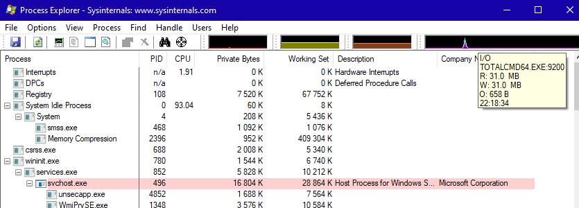

Takže si stáhni process explorer: https://docs.microsoft.com/en-us/sysint ... s-explorer
Spusť. Roztáhni si pole monitorující disk. Spusť si hru. A hraj si. V momentě, kdy disk lehne ukonči hru. A šipkou myši si najeď na vrchol grafu. Uvidíš, který proces je žrout. Na mém příkladu je to totalcommander.
Dodatečně přidáno po 3 minutách 26 vteřinách:
Další věc, kterou můžeš zkusit je nastavit větší virtuální paměť (stránkovací soubor).
