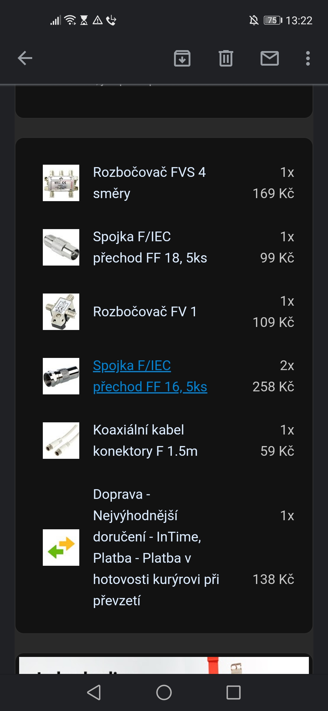

Objednal jsem všechno ale potrebuji abych nějak zapojil do antenni zásuvky female a na to ten rozbočovač a z rozbočovače bych chtěl normal koax kabely.
Co si mam koupit oit ještě
Díky
Jak zapojit rozbocovac

Vše mam zapojene pomoci spojek
Objednal jsem toto
Ale awi budu muset objednat ještě s f konektory sroubovacimi ze. Nevychází mi to potrebuju to zapojt do antény

Bude nějaká ztráta signalu když to propojim takto? 1.kabel, 2.spojka a rozbočovač 3.kabely přímo do tv, ale jeden kabel povede na další rozbocovac a z toho spojky a na spojky kabely přímo k tv. Je to dobry nápad?

Takže jsem to udělal asi blbě no vracet to už asi nepůjde. Ale do antény to nějak zapojit musím, je tam male koax. Tak jedině asi kabel koax a na druhé straně přímo ten šroubovací F do rozbočovače no a pak všechny kabely F

Dokážu si poradit Ale nechce se mi měnit jeden kabel kterej vede přes zeď, spíš měnit vše. Když koupím rozbočovač pasiv tak k tomu musím mít 10 dalších konektorů.
Jako ant.zásuvka je male, tady vidím jedinej způsob - kabel fem a na druhém konci F šroubovací do pasivního rozbočovače, konektor se mi tam nevleze(skříň, jedine provrtat skrín.). Z rozbočovače bych rád dal 2 redukce F na koax male a 2 bych teda dal fkové a protáhl zdí do STBoxu a do TV. To by asi šlo, že?
Teď jsem to nějak propojil jak jsem to měl, ale zaměnil jsem kabely a signál je u první TV ok, ale u 2 je špatný to ČT což ani nesleduju a bude to tou rozdvojkou no jak říkáte. Jinak pár minut odemě mám specializovaný obchod na tohle, mají snad vše. A ty věci co jsem měl jsem už vrátil, ale možná si je koupím znovu.
