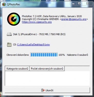

Jedná se o tento program?
Je možný, že to nic nenašlo? :silent:

Tak ani jeden program nepomohl... jednalo se teda naštěstí je o pár fotek..
Co teď s kartou? Po naformátování půjde použít, nebo raději vyhodit?
