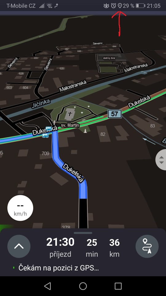

Zkusil jsem mapy. Po zapnutí se objevila ikonka polohy (vpravo nahoře) nechal jsem cca 5 min jestli se nenačte, a stále nic. Ale moji pozici to nejde. :wtf:

Pokud zapnu polohu, na ploše se mi ikonka nezobrazuje, pokud zapnu mapy, tak se mi objeví vedle baterie. Na mapách určí moji správnou polohu, ale jakmile zapnu navigaci píše stejnou chybu.. Co se týče např. aplikace Snapchat tak ta mi též zobrazí přesnou polohu mé pozice. google maps a mapy Petal mi po cca dvou minutách ohlásí GPS ztracena..
