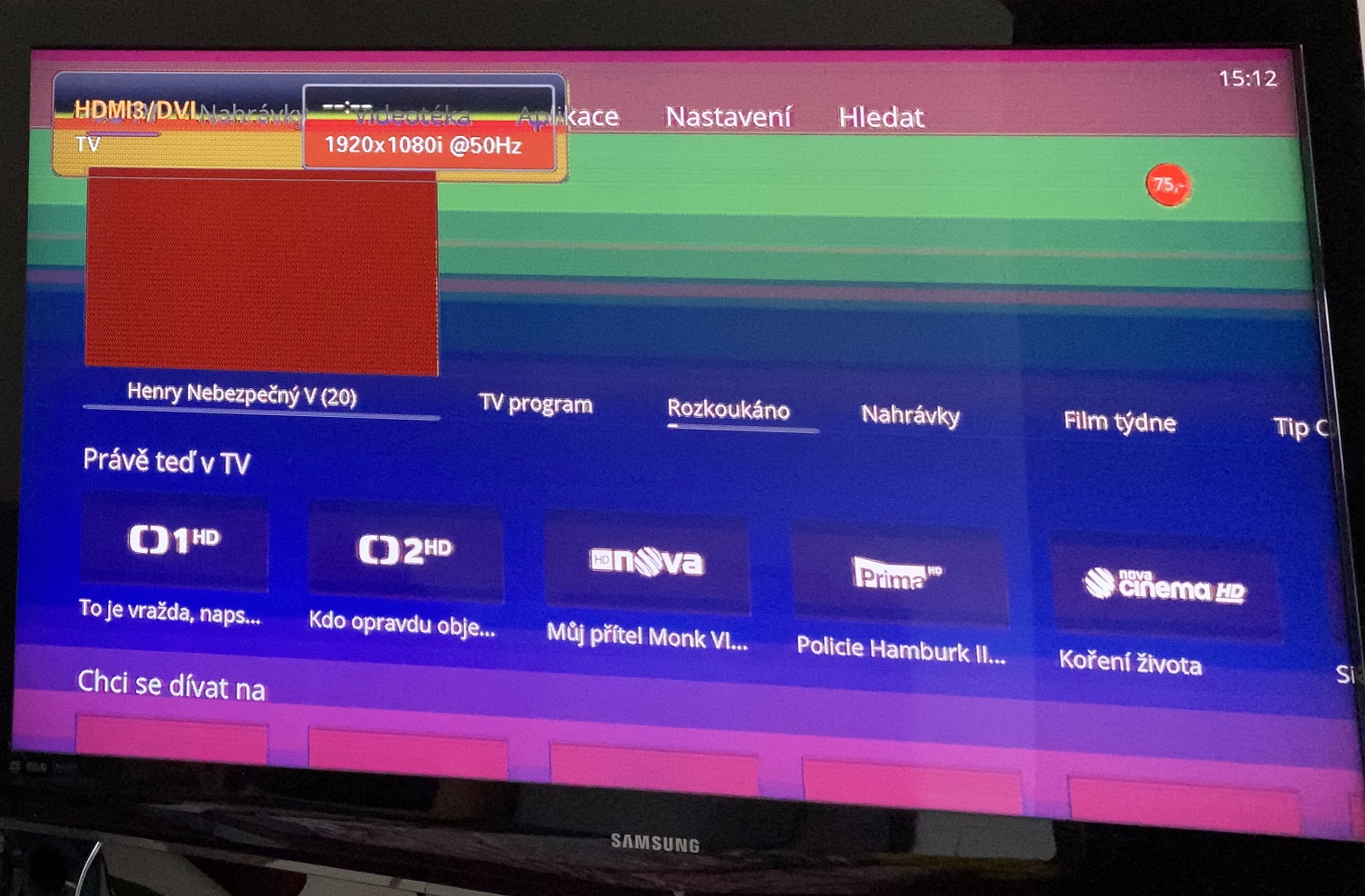

Ahoj všem,

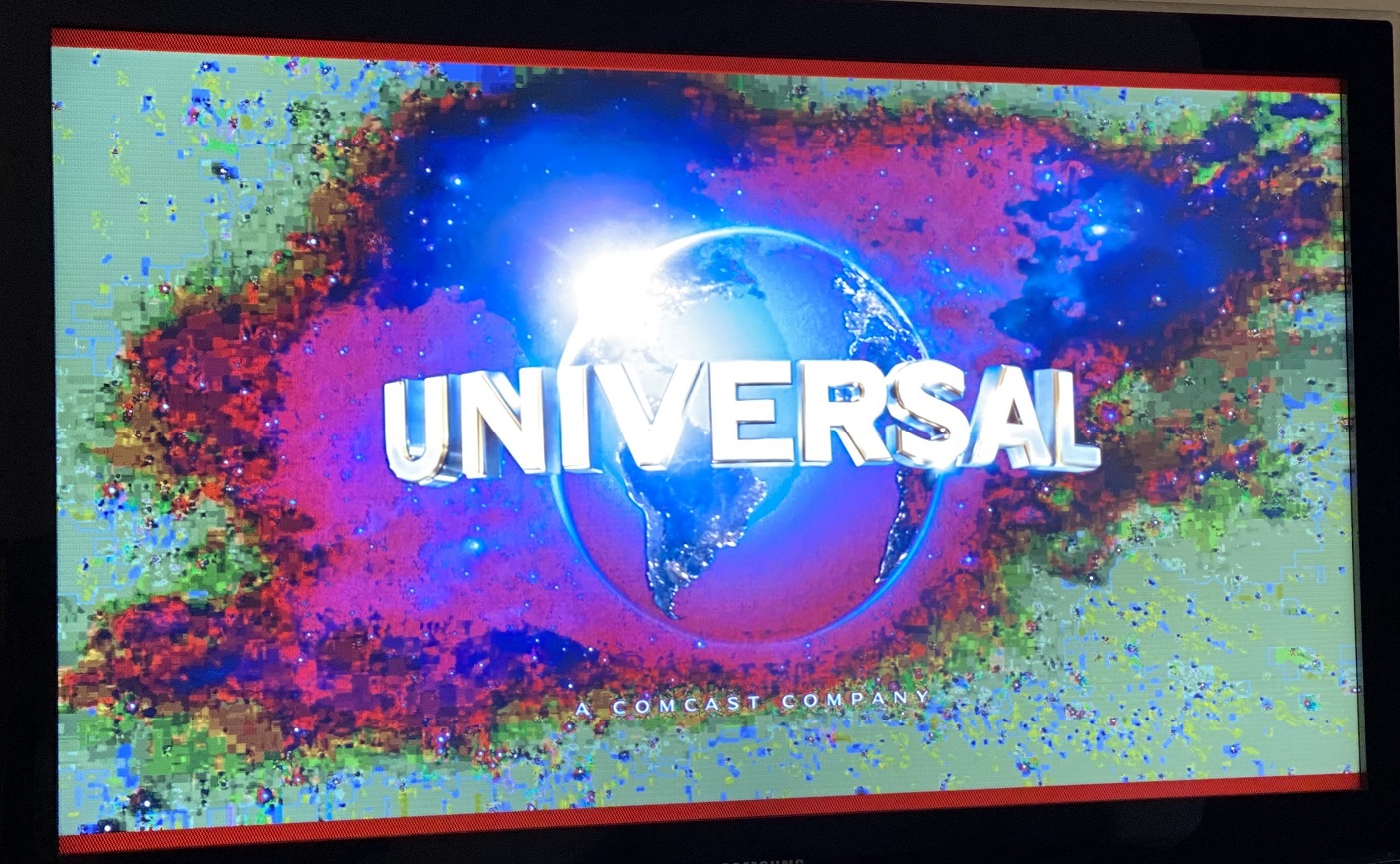

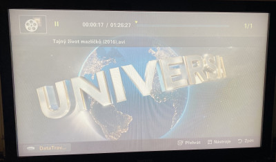

vím, že to není TV help, ale potřebuji pomoci - mám cca 10 let starou LCD Samsung TV a začali blbnout barvy, můžete se podívat jak:
Kabel používám HDMI, ale tím to pravděpodobně není - mám 2 a zlobí oba...
Nevím, jestli je to na opravu, pokud by se vůbec vyplatila a nebo rovnou vyhodit a koupit novou...?
MODEL CODE: LE46B653T5WXXH
Verison: AA05
Díky moc za případnou radu a pomoc! 8)

kdyz to pripojis na jiny zdroj signalu, tak to dela co?
treba film z flesky (primo z tv), dvd apod. dvd pochopitelne ne od tama, kde to poustis ted, asi pc?

Příspěvekod mpok » 24 čer 2020 01:29
Omlouvám se, obrázky jsem vložil přímo do příspěvku.

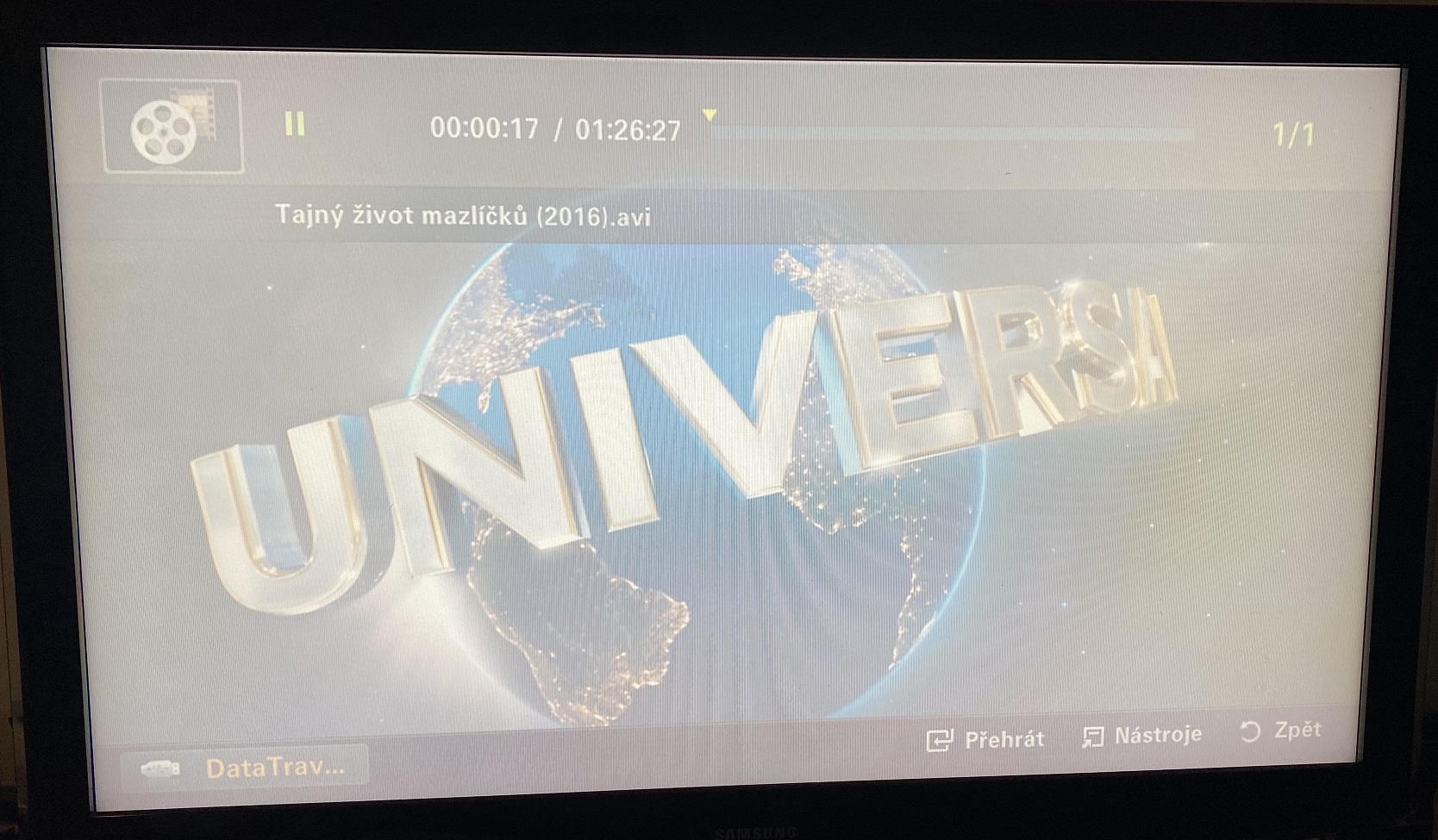

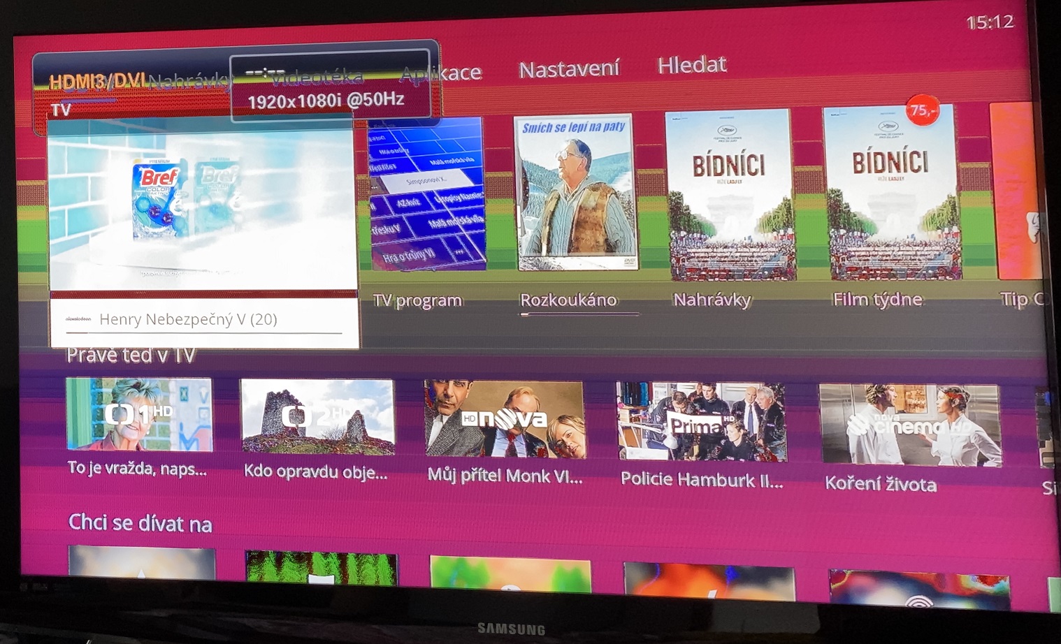

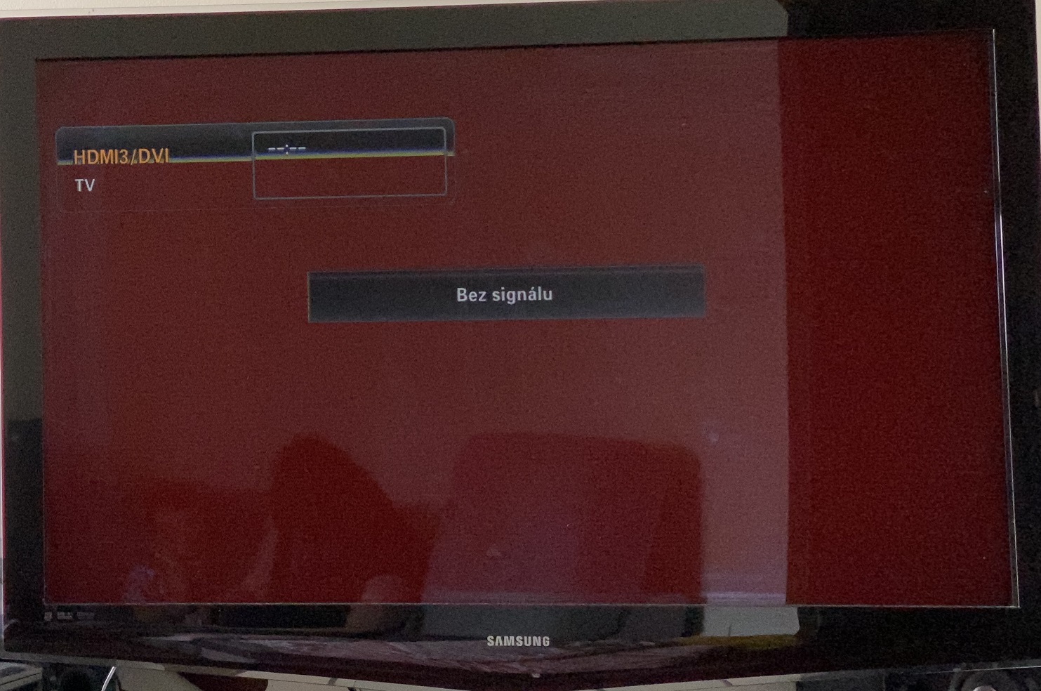

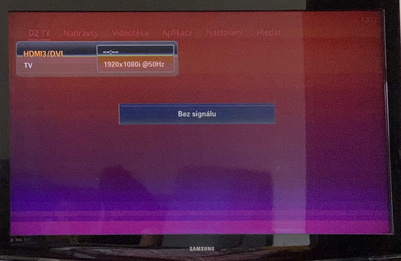

Mám aktuálně 2 zdroje:
1) Raspberry Pi = kodi a filmy přes síť.
2) O2 TV box
Oboje zlobí, přitom každý má svůj HDMI kabel...

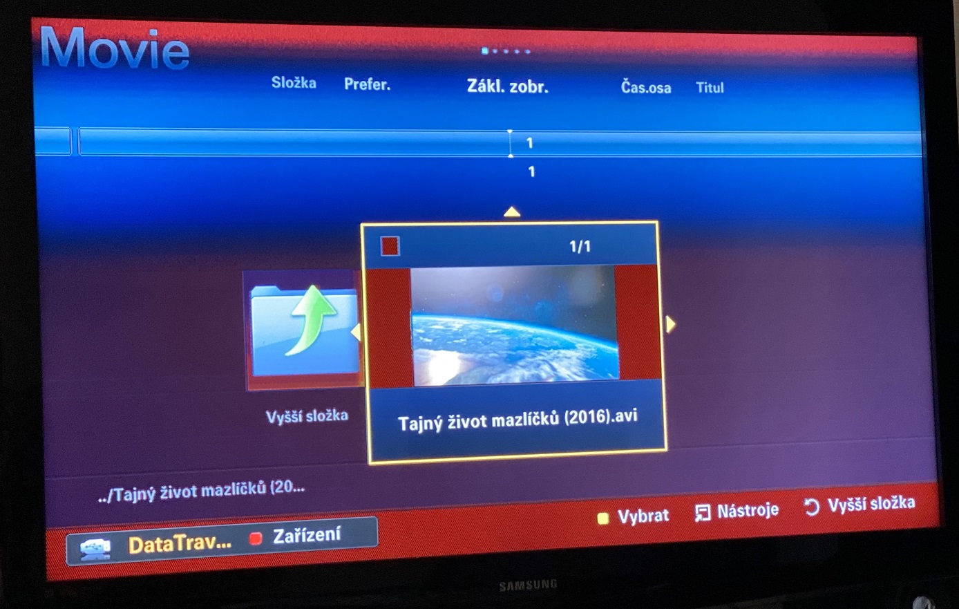

Zítra zkusím dát USB do TV přímo a dám vědět, co to dělá.

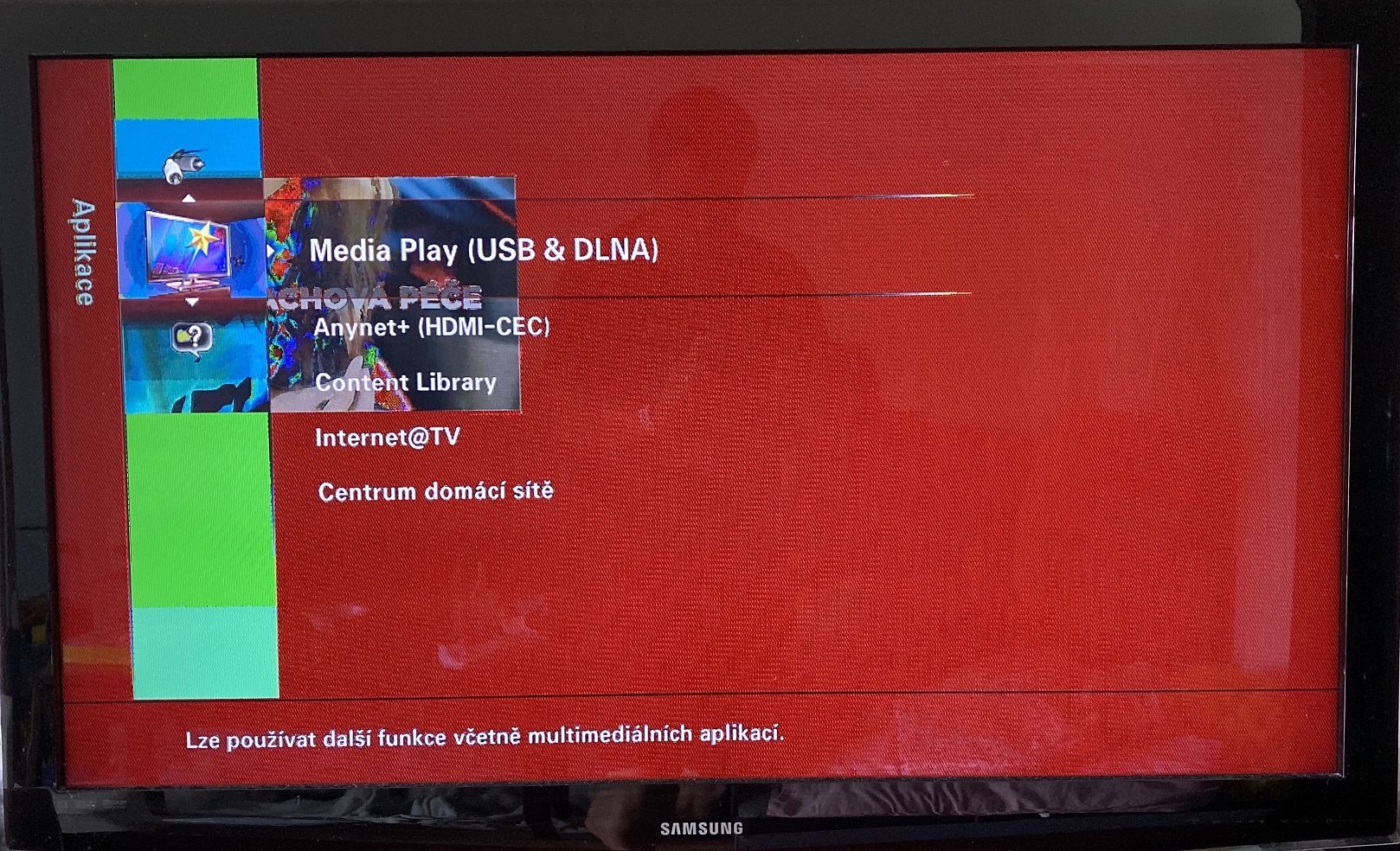

Příspěvekod mpok » 24 čer 2020 21:44
Tak ani z USB to nejde. :(
Vypadá to, že budu muset koupit novou... Nebo se to dá opravit? Vyplatí se to vůbec?

Příspěvekod dvorakj » 24 čer 2020 22:16
nevyplati. pokud tam nekde neni uvolneny konektor...
10 let je krasny vek

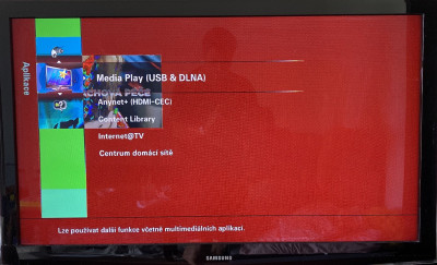

Příspěvekod petr22 » 26 čer 2020 22:34
10 let je sakra kratka doba, kdyz i 30-40 let stare TV mame vsechny funkcni :-)
Ty starsi asi taky, ale kdo by koukal na cernobilou televizi.
Kdyz vse selze, pouzij Youtube:
https://www.youtube.com/watch?v=Q1bg9qP_qic
Je to jen volba v servisnim menu.
A koukam ze u Samsung TV je to pomerne casty problem.
