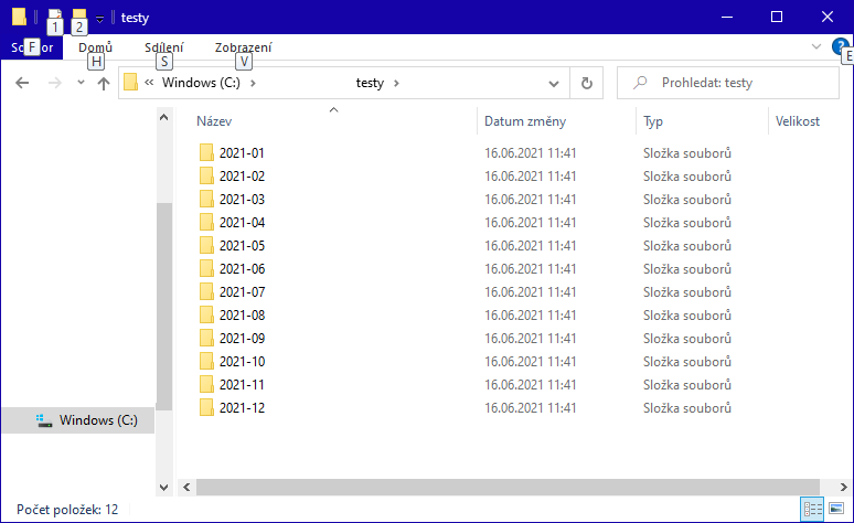

Příklad - vytvoření adresářové struktury: Potřebujeme vytvořit adresářovou strukturu pro ukládání důležitých souborů. Přičemž požadujeme, aby adresáře definovaly rok a měsíc. Zároveň kvůli řazení požadujeme, aby u prvních devíti měsíců byla doplněna nula. A požadujeme, aby tam, kde už je struktura vytvořena, skript nic nedělal.
Kód: Vybrat vše
Set fso = CreateObject("Scripting.FilesystemObject")
For i = 1 To 12
' vytvoreni nazvu slozky
Mesic = i
If Mesic < 10 Then Mesic = "0" & Mesic
cesta = "C:\testy\2021-" & Mesic & "\"
'WScript.Echo cesta
If (Not fso.FolderExists(cesta)) Then fso.CreateFolder(cesta)
Next
Set fso = Nothing
Všimněte si:
- Pro přístup k souborům a složkám je třeba definovat objekt Set fso = CreateObject("Scripting.FilesystemObject")
- Přidání nuly je řešeno pomocí If .. Then If Mesic < 10 Then Mesic = "0" & Mesic
- Podmínka na existenci složky - klíčové slovo Not. Říká, že pokud daná složka neexistuje, vytvoř ji. If (Not fso.FolderExists(cesta)) Then fso.CreateFolder(cesta)
Výsledek je pak tento:
Adresáře
Adresáře
