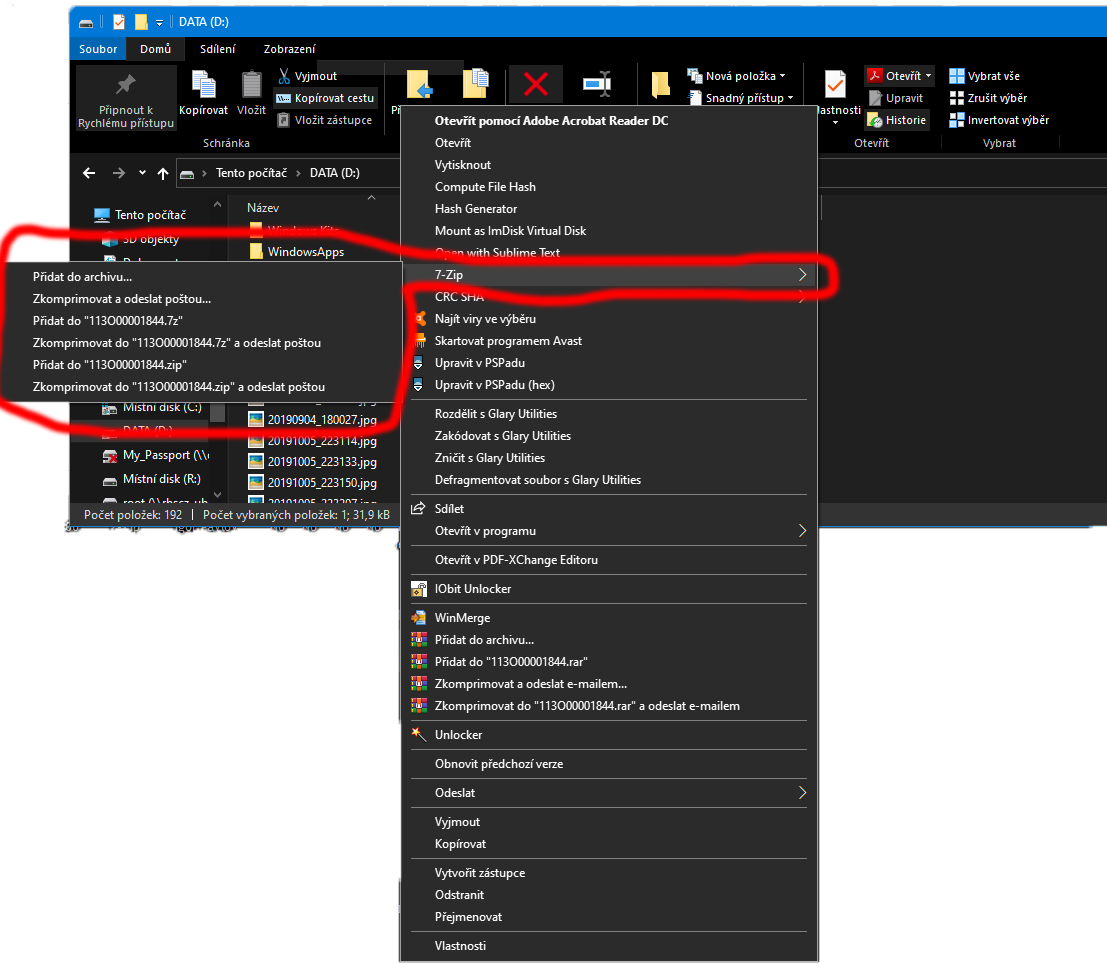

Ahoj, všiml jsem si, že Většina programů, co přídává nějakou položku do kontextového menu např. souboru, tak využívá DLL soubor. A tak jsem použil google, ale nic jsem nenašel, takže se ptám zde, jestli se to kvůli jedné položce v kontextovém menu vyplatí anebo je lepší použít klíč v HKEY_CLASSES_ROOT. jde mi jen o to, že daná položka bude jen spouštět aplikaci s argumentem např.
Kód: Vybrat vše
C:\myapp.exe %1
kde %1 je argument a musí to být vybraný soubor na kterém byla vyvoláno kontextové menu např.
Kód: Vybrat vše
C:\somefile.bin
takže výsledný spouštěný soubor s argumentem vypadá asi takto:
Kód: Vybrat vše
C:\myapp.exe C:\somefile.bin
např. 7-zip pro kontextovou nabídku využívá 7-zip.dll
Kód: Vybrat vše
7-Zip Shell Extension   No   Context Menu   7-Zip Shell Extension   19.00   7-Zip   Igor Pavlov   No   No   No   No   No   No   C:\Program Files\7-Zip\7-zip.dll   {23170F69-40C1-278A-1000-000100020000}   21.02.2019 21:00:00   28.05.2020 10:06:41   No   *, Directory, Folder, opensearchfilefolderresult   A   78 336   No      No
+Obrázek

Tak jsem našel odpověď https://www.codeproject.com/Articles/44 ... ell-Extens. sice je to starší, ale po menších úpravách by to mohlo fungovat.
