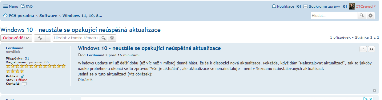

Windows Update mi už delší dobu (už víc než 1 měsíc) denně hlásí, že je k dispozici nová aktualizace. Pokaždé, když dám "Nainstalovat aktualizaci", tak to jakoby naoko proběhne a ukončí se to zprávou "Vše je aktuální", ale aktualizace se nenainstaluje - není v Seznamu nainstalovaných aktualizací.
Jedná se o tuto aktualizaci (viz obrázek):

1. Obrázky se vkládají sem jako příloha. Pak tam bude něco vidět. Takhle tam není nic.
