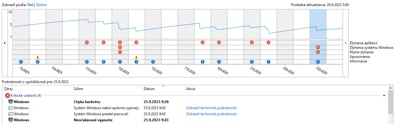

Příspěvekod 28nitro28 » 26 zář 2023 06:16
Dobrý deň,
Tak po krátkej kontrole cez utilitku Dell som sa dopracoval ku včerajšej chybovej hláške:
► Zobrazit spoiler
Mohol by byť teoreticky na vine disk? Polyworks vytvára pri skenovaní celkom veľké súbory (a pri dodaní ramena s notebookom rozdelili disk 1TB SSD na 2 časti - neviem kvôli čomu to ľudia robia ) pri odliatku čo má cca 100M bodov je veľkosť súboru aj 1,5GB dat. Za 3 roky skenovania sa to nafúkne na peknú kôpku dát. Dáta väčšinou ale neodstraňujem.
Ďalej výrobca ramena nám na tento typ skeneru udáva 32GB RAM no o triedu vyšší už 64GB RAM - no nikdy mi to takto nespadlo pri meraní len čisto pri bežnej pracovnej činností (email, praca s word, excel... )
EDIT: Ten súbor memory.dmp má cez 3GB dat

Příspěvekod ITCrowd » 26 zář 2023 10:00
Obvykkle ten dump bývá nikoli v C:\Minidump, ale C:\windows\minidump. Ale tazatel ten soubor našel správně, když ví, že má 3GB :-)
Může to být čímkoli, tedy i diskem - viz. můj první příspěvek.
Dohledy dellu jsou naprd. Jak jsem psal (viz. můj první příspěvek) - je třeba projít eventlog, a pokud existují dmp soubory, tak je analyzovat. I tak není zaručeno, že se podaří přesně určit, kde je chyba.
Ten ntb má dedikovanou grafiku. Tedy první, co bych zkusil ji ve správci zařízení zakázat a jet na integrovanou. Tak se vyloučí/potvrdí chyba grafiky.
Že máš provést test disku a RAM (opět už můj první příspěvek) tu bylo řečeno několikráte.
Doporučuji navštívit sekci BSOD, kde v návodu najdeš, jak se testy dělají.
