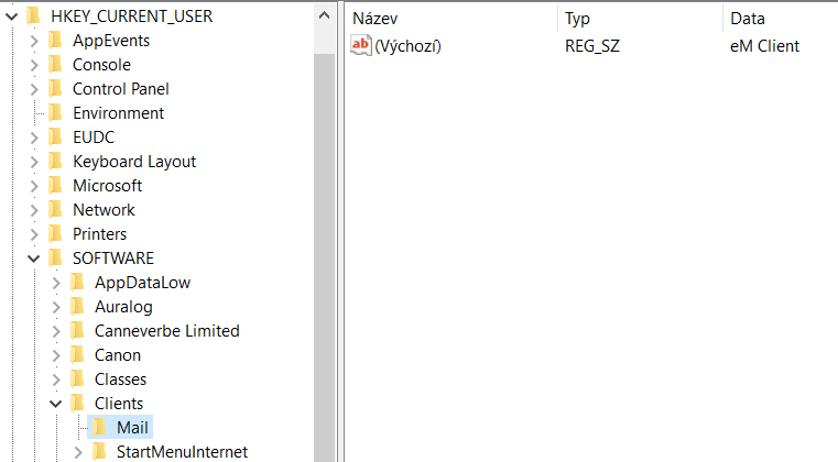

Na jednom PC Windows 10 PRO 64bit se mi nepodařilo nastavit výchozího emailového klienta. Neustále to nabízelo Outlook od Microsoftu (při všech operacích), i když ve výchozím nastavení byl uveden jiný software. Různé možné návody na netu nefungovali. Tak jsem to zkusil přímo v registrech.
Kdyby měl někdo podobný problém, tak stačí opravit (nebo vložit) do registru tento klíč: [HKEY_CURRENT_USER\SOFTWARE\Clients\Mail]
Mě tam složka "Mail" chyběla, tak jsem jí vytvořil ručně. V této složce musí být řetezcová hodnota a do hodnoty se musí nastavit mázev programu - viz obrázek.
Návod jak nastavit výchozí emailový klient.

Ono je to tam bohuzel vicekrat nez je na screenshotu.
Kdo pouziva nebo jeste lepe pouzival IBM Notes vi svoje - tahle uzasna aplikace si to neustale sama
prepisuje, i kdyz je uz davno nahrazena napriklad Outlookem. A zmenit to pouze v teto ceste nestaci,
porad se spousti Notes misto Outlooku....

Tomu rozumím.
Ale spousta, podle mě drtivá většina domácíh uživatelů (nebo malých firem), tuhle aplikaci asi nepoužívá, a jim stačí to zákadní, otevřít zprávu a posílat přílohy.

Stačí si to změnit ve výchozích aplikacích.

Stacilo by, kdyby to vzdy fungovalo jak ma (Outlook vs IBM Notes)
Jeste se hodi funkce "mailto" tam take by mel byt platny klient.
