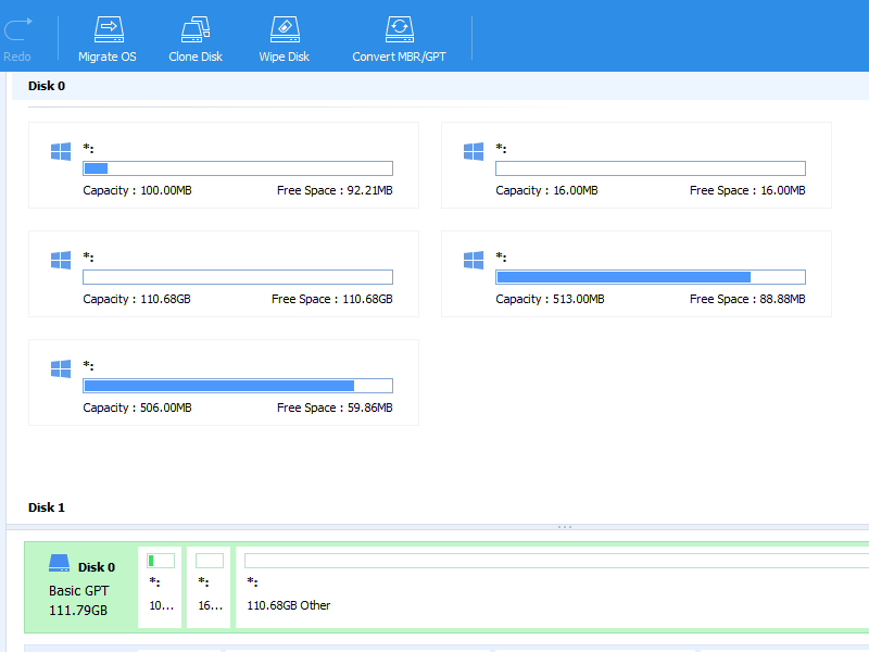

No ja od začiatku spomínam AOMEI ,dal som odkaz a aj screen, čo sem dávam je z toho programu, patrí AOMEI partition.

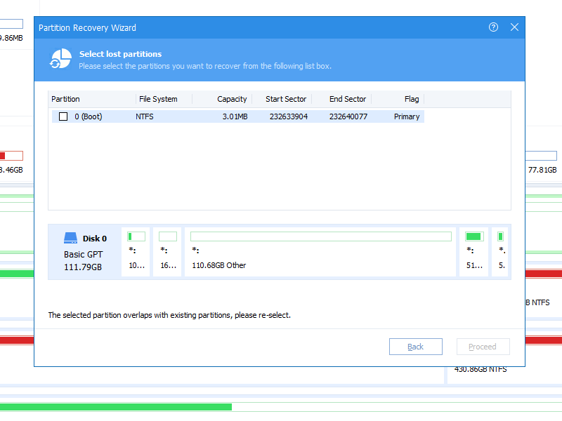

Tak tady jsou screeny
Tak to najde 1 polozku, ale nejde oznacit, abych mohl pokracovat. Pred tim jsem to spatne napsal, ze nenajde nic, ale nic s tim nejde.

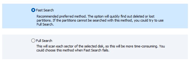

Skúsil si obe možnosti ?

zkusil včera. Ten screen je s toho full. Ten prvni nenajde nic.

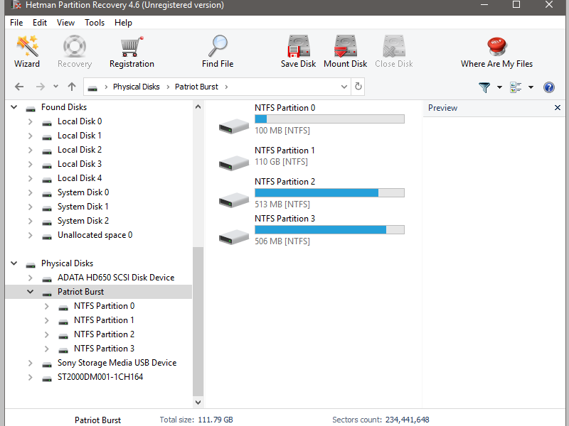

Pozri si tento program.Teraz som ho spustil.Posledný oddiel 7 bol vymazaný.
V programe som mu zadal že bol NTFS.Spustil som ďalej ,ale neviem ,či to uloží,keď to je iba na skúšku.
https://hetmanrecovery.com/hard-drive-data-recovery-software

Samozrejmne ze nejde oznacit.
Mas tam napsany i duvod, proc nejde oznacit.
Ale 3 MB boot partition urcite obnovovat nechces.

Ten program vypadá lákavě. Jdu to prozkoumat.
Dodatečně přidáno po 1 hodině 2 minutách 2 vteřinách:
Doplnil sice NTSF, ale chybi jeden oddil. opravit jsem nedal.
Zitra na to mrknu. On nedoplnil jen *Reserved Partition* 16 MB, treba neni dulezitej. Hlavni ze by opravil tech 100 GB, ale zase to vypadalo prazdny.
Budu zase az zitra okolo 17 hod. Dejte zatim nazory a dalsi napady. Diky...
