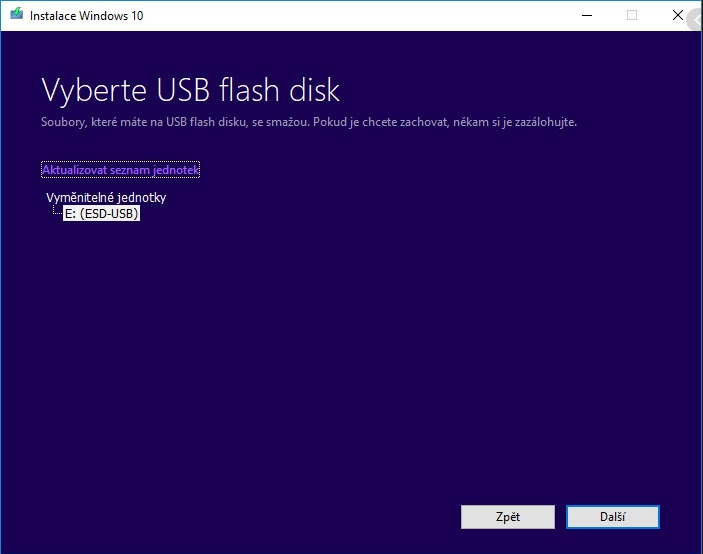

A nebylo by jednodušší místo externí utility uživateli říct, že má v BIOSu vypnout CSM?
Media Creation Tool ti dá jasně na výběr jaký externí disk použít a varuje, že ho smaže. Jestli si někdo smazal jiný disk než chtěl tak neumí číst a v Rufusu by mohl udělat úplně stejnou chybu.

Podivej se do historie zde na foru - pocet lidi kteri si pomoci MS utility smazali co nechteli je pomerne velky,
s Rufusem zatim nikdo.
Ta hlaska o mazani dat je zcela nedostatecna - to musi blikat cervene a chit 2x potvrdit ze je to myslene vazne,
oni nepocitaji s tim ze to obsluhuje clovek ktery necte a klika. V Rufusu to neni schovane za nenapadny a nevyrazny
text ktery jde snadno prehlednout.
Mimochodem - pokud flashka neni naformatovana, tak se v MS utilite nezobrazuje, takze uzivatel muze mylne
nabyt dojmu ze to jedine zarizeni co tam vidi (externi disk) je spravne.

Jasný, chápu. Uznávám že Rufus má výhodu v důraznějším upozornění na smazání a vynucení UEFI je asi taky pro laika lepší.
Nerad bych tu dál spamoval mimo téma, důležité je že obě cesty vedou ke stejnému cíli :)
