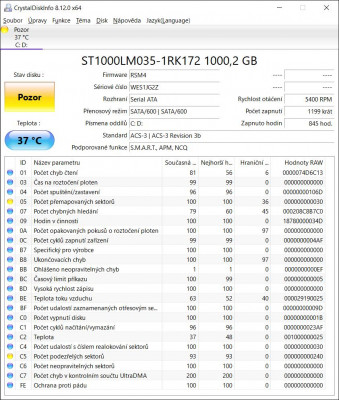

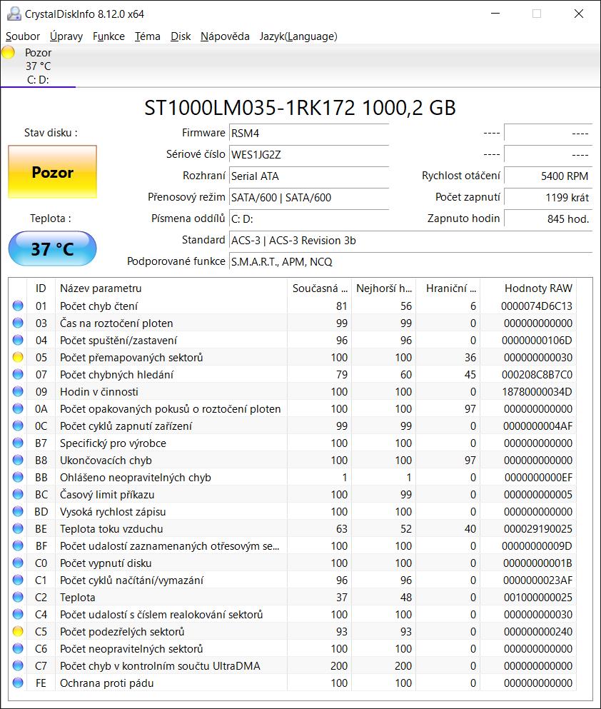

Dočasný profil není chyba aktualizace, ale poškozený soubor registru. Nejčastější příčinou bývá vadný disk. A ten by mohl být i příčinou pomalého startu počítače.
Pokud to půjde, stáhni si a nainstaluj Crystal Disk Info a log, nebo screen dej sem.

Tak se nakonec CDI podařilo natahnout (po nějake dalši aktualizaci a restartu.
