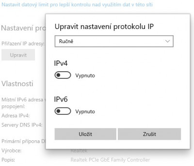

Když klikneš na upravit, měl bys vidět tohle:
A musíš dát ručně a vyplnit položky. Tohle je návod pouze pro DNS, ty musíš vyplnit i ty nahoře.

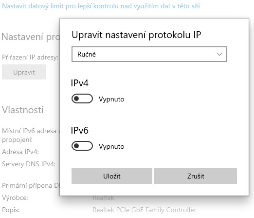

asi jsem někde jinde. Po upravit tam mám toto

díky, ale co tam mám napsat ?

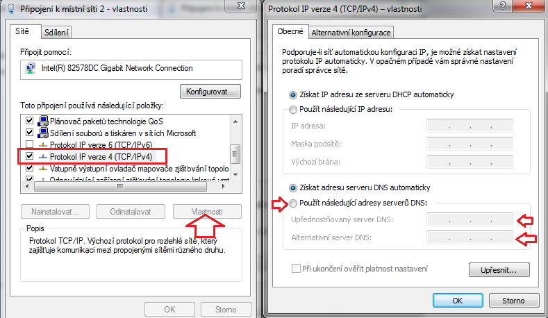

Nemám teď k dispozici w10, ale bude to podobné...
Pravoklik na ikonu sítě, Centrum síťových připojení a sdílení, Klik na Připojení k místní síti, vlastnosti. A měl bys být tam, jak ukazuje screen.

dík, už jsem to našel, ještě kdybych věděl co tam vlastě napsat (?)
