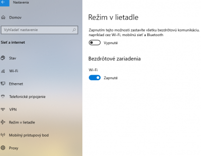

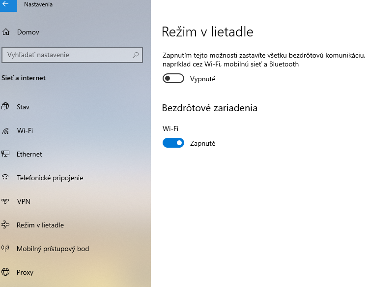

RIKI22
Příspěvky: 6836
Re: problém s připojením na net W10 a letadlo
Příspěvek od RIKI22 »
Nastavenie nájdeš tu , ak máš wifi kartu.Odkedy máš problém, tak si aj aktualizoval OS.Len preto,že stále bežíš na staršej verzií.
