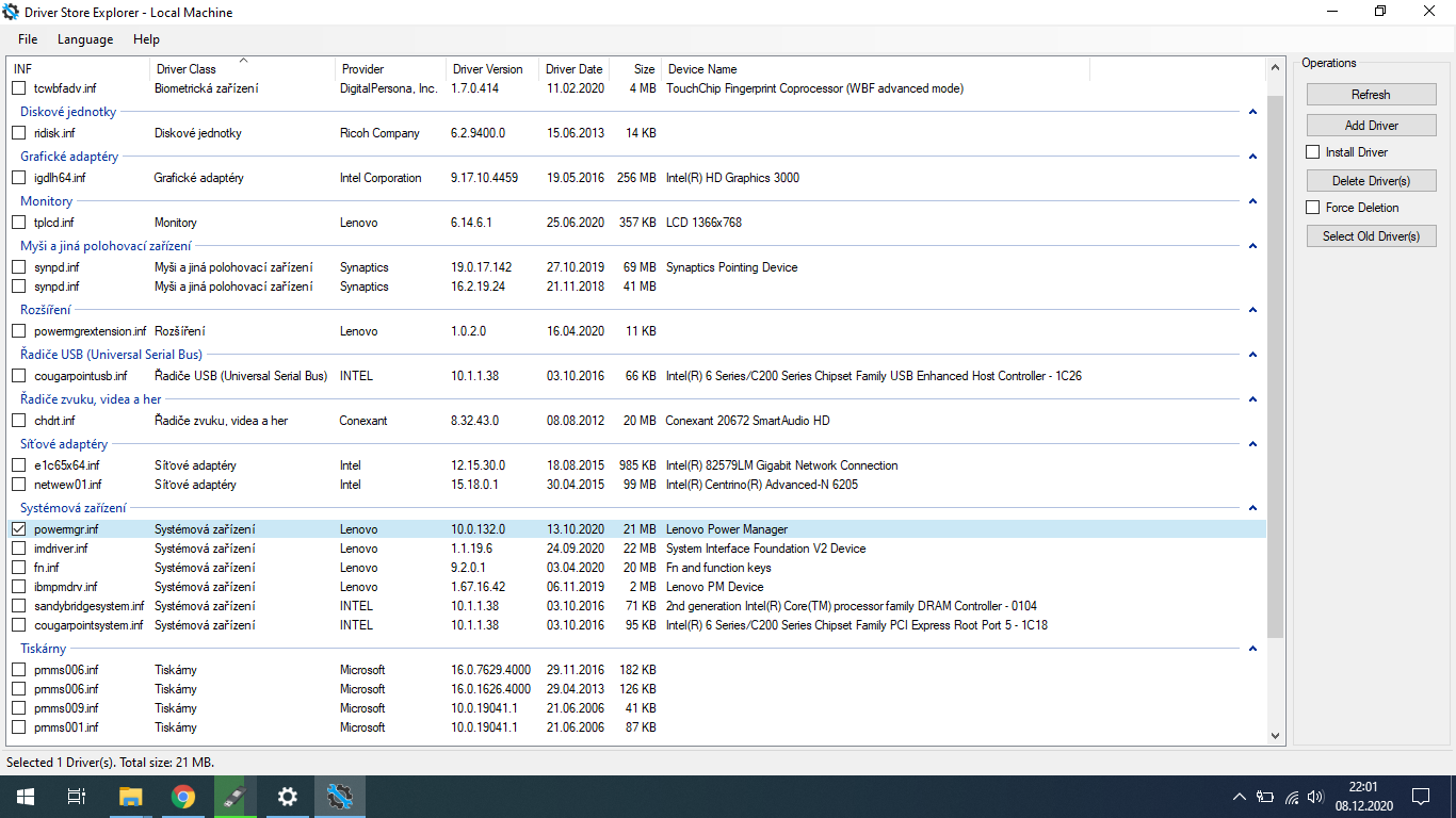

Reinstall OS (včera). Chvíli se problémy neobjevovaly, dnes zase začaly. Najít drivery byl docela problém, noťas podporu pro W10 nemá. Zajímavé že v minulé instalaci W10 si otisk prstu sám driver našel, teď byl horor ho sehnat. Od Lenova nefungoval, Windows ho nenašel, zafungoval až od HP. Od Intelu podpora 2. generace Core taky není. Podařilo se mi většinu zprovoznit, ale ve správci zařízení mám stále 2 neznámé:
PCI\VEN_8086&DEV_1C3D&SUBSYS_21DA17AA&REV_04
PCI\VEN_1180&DEV_E823&SUBSYS_21DA17AA&REV_04
Nějaké nápady co s tím?

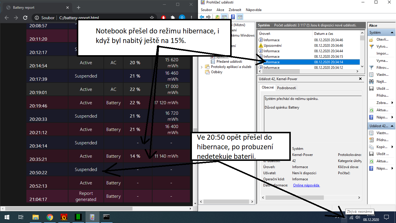

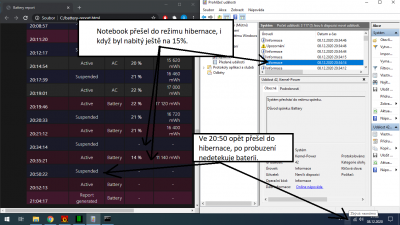

Ještě přidávám další scénář:

Napadá mě - co zkusit nainstalovat win7, nahrát všechny ovladače a pak ho upgradovat z win7 na win10?
Jinak vyzkoušet linux. Pokud se bude dál chovat nestandardně, něco odešlo.

Příspěvekod ondoubek » 08 pro 2020 21:36
To je taky možnost, i když docela zdlouhavá. Uvažoval jsem i o přechodu na Ubuntu či podobný linux, ale používám hodně MS softwaru, mám zaplacené Officy, takže tato možnost moc nepřipadá v úvahu.
Popravdě název toho tématu jsem možná nezvolil úplně nejvhodněji - taky může být za ty roky chyba v hardwaru a nemusí to být chyba Windowsů, ale příjde mi že to začalo blbnout až nějaký ten rok po instalaci desítek, snad po nějakém updatu. Nevím tedy kam to úplně zařadit a čemu přičíst chybu.
Dále, proč si myslím že je to chyba W10 je ta, že pokud nemám nainstalovaný ovladač Lenovo Power Manager 10.0.132.0, notebook se po pár minutách od zapnutí natvrdo vypne, jako jsem popisoval výše. Zdá se ale že to dělá pouze na baterii. Po instalaci tohoto ovladače se vypínat přestane.
V event logu se po každém probuzení ze spánku objeví chyba: Kernel-Power 137, Firmware systému změnil registry MTRR (Memory Type Range Register) v rámci přechodu ze stavu režimu spánku (S4). Výsledkem může být snížený výkon při obnovení z režimu spánku.
Byl bych rád kdyby mi někdo se stejným notebooke,, nebo podobným (X220, T420,T520, či jiný ideálně ThinkPad s 2.gen Core a W10) poslal soupis jeho ovladačů, např. z programu DriverStoreExplorer.

Nainstalovanou verzi uvádím v prvním odstavci. Jinak build 19042.662. Ve kterém se stal ten "zlom" bohužel nevím. Jdu zkusit ten Linux.
Po odinstalaci toho zaškrtého driveru se noťas vypíná.
